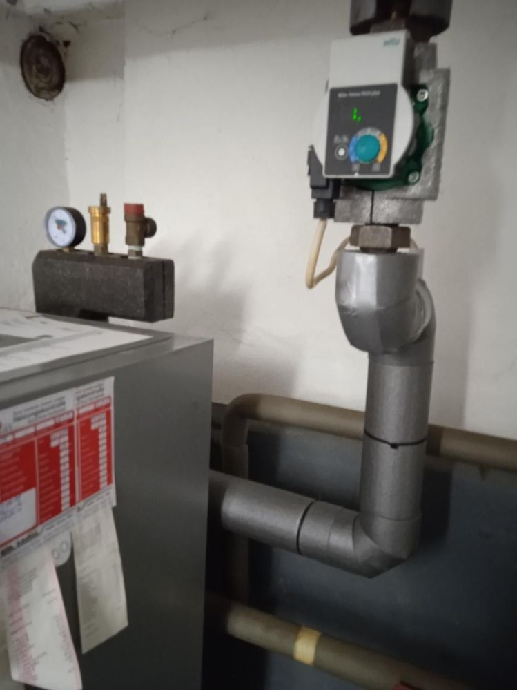

Kesseltemperatur ist sehr wesentlich höher (rund 9 K) als die angezeigte Vorlauftemperatur - gemessen vielleicht 1,5 m nach Austritt Kessel. Gerne füge ich ein Video anbei - bin kein Fachmann und manchmal sind Bilder verständlicher als mein "Gebrabbel" 🙂

Zum Einen sind die alten Anlegethermometer nicht sonderlich genau.
Zum Anderen die sehr mangelhafte Dämmung. Der graue Schaumstoff sollte mindestens 20mm sein.(nicht einschnüren) Und zu den Lappen/Textilstreifen oben sag ich mal nichts.

DIe Anlegethermomter sind eher dazu gut,den Trend zu erkennen. Genaue Werte erhälst damit nicht. Ist eben nur ein kleiner Punkt,welcher die Temperatur überträgt.
Falls Du das Schätzeisen-Thermometer aus der Aufnahme herausziehen kannst, gibt es evt. eine Einstellschraube um es "zu kalibrieren".
Ich verwende ein billiges elektronischen "Innen-Außen-Thermometer" wo ich den Innensensor auch herausgeführt habe und messe damit Vor- und Rücklauftemperatur.

Wie ist die Pumpe eingestellt ? Auf dem Bild kann ich da nichts erkennen.
Die Pumpe ist eingestellt auf "kleines Haus" also unter 8 Heizkörpern und auf Stufe "I". Hab auch Fließgeräusche...

Und ist das Konstantdruck oder variabel ?

An der Pumpe hast ja den gelben und blauen Bereich. Der blaue ist Konstantdruck der Gelbe eben Proportional. Die Pumpe ,,fühlt,, hier sozusagen,wieviel sie bringen muss. Hier wird ihr in 3 Stufen ein bestimmter Bereich gegeben.
Hallo, es müsste variabel sein. (keine Fußbodeneheizung sondern Heizkörper). Ist auch so an der Pumpe eingestellt.

Mist, der blaue Bereich ist eingestellt - also wohl Konsantdruck. Foto anbei.
Nein,mein Irrtum. Blau ist variabel und gelb konstant. Deine Pumpe ist zwar im richtigen Modus,aber zu klein in der Leistung. Gib ihr etwas mehr.
Alles klar, gehe jetzt auf "II" und vielen Dank erstmal 🙂 Und mit den Temperaturen (außen -3, Kessel 30 und oben in der Hütte 17 melde ich mich dann noch mal. Danke!
