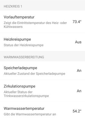

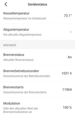

besten Dank für Deine Antwort. Bei mir ist der die Kessel- und Vorlauftemperatur meistens (fast) gleich. Ich habe aber heute morgen nochmal alles einzeln gesnippt.
Kesseltemperatur 73,1
Außentemperatur knapp 5 Grad
Vorlauftemperatur 73,4
Anzeige an der Heizung
Das sieht für mich fast nach einer falschen Anzeige in der App aus... Oder wie kann man dies interpretieren.

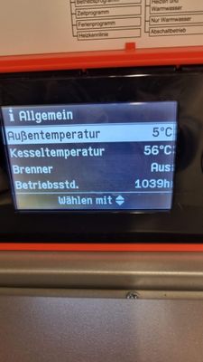

Vergleiche doch bitte mal die Kesseltemperatur in der App mit dem was dir an der Regelung angezeigt wird (Zu finden unter Allgemein)

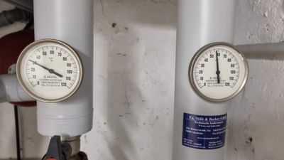

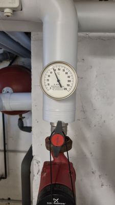

Vergleich doch auch bitte mal die Anzeige der Kesseltemperatur an der Regelung der Anlage mit dem analogen Thermometer des Vorlaufes.
Hallo Chris,
tatsächlich stimmen die Anzeigen in der App und an der lokalen Steuerung überein.
Die analoge Anzeige scheint da nicht zu stimmen. Oder die an der Steuerung...

Hallo Erik_O,
dann sollte dein Fachbetrieb mal einen Blick auf die Anlage werfen, vor allem wegen der doch deutlichen Differenz zwischen digitaler und analoger Messung der Kessel- und Vorlauftemperatur.
