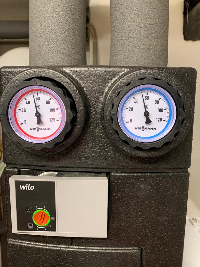

Hallo, ich habe eine Vitoladens 300-c. Nach dem Austausch der Magentspule für die Ölpumpe ist die Vorlauftemperatur nahezu identisch zur Rücklauftemperatur. Die Thermostatanzeige geht je nach Temperatur im Heizkreislauf parallel nach oben bzw. unten.WhatsApp Image 2020-10-21 at 09.28.11.jpeg

werden die Heizkreise mit Wärme versorgt?
Hallo Flo, die Wärmeversorgung funktioniert. Ich habe nur einen Heizkreis und die Warmwasserversorgung. Es ist halt sehr ungewöhnlich, dass es keinen Wärmeverlust geben soll. Normalerweise gibt es zwischen Vor- und Rücklauf eine Differenz von ca. 10 Grad.
Viele Grüße Dieter
vielleicht stand die Pumpe vorher nicht auf 4, sonder nur auf 3 oder 2.??
Danke für den Tip, ich stelle den Regler gleich einmal auf 2 und beobachte die Temperaturanzeigen. Gruß Dieter
Auch bei Veränderung der Heizkreispumpeneinstellung auf Stärke 2 bleibt das Problem noch vorhanden. Welche Möglichkeiten können noch in Erwägung gezogen werden?
Wie verhält es sich denn bei den Heizkörpern? Ist da die Temperatur am Vor- und Rücklauf auch identisch? Ist die Temperatur am Vor- und Rücklauf der Divicon identisch oder zeigt eventuell nur ein Thermometer eine falsche Temperatur an?
Die Thermostatventile arbeiten einwandfrei, herzliche Grüße Dieter
Also ist dort eine Temperaturdifferenz zu sehen?
