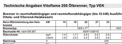

das sollte klappen:
https://static.viessmann.com/resources/product_media/5681343VSA00002_1.PDF
Was müsste ich in Erfahrung bringen, um die Liter in erwa abzuschätzen bzw zu berechnen?
Gibt es ne Formel oder so etwas?
Welche Düse bei der letzten Wartung eingebaut wurde und welcher Öldruck eingestellt wurde.
grob kannst du bei 33kW mit 3,6 l/h rechnen.
Super, vielen Dank. Hab ich jetzt 3,6l eingestellt.
