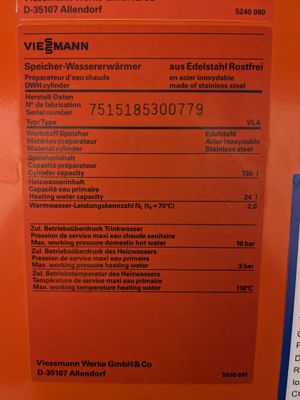

frohe Weihnachten und danke für die schnelle Antwort! Es handelt sich um den VitoCell Kessel. Alle Daten als Foto:

das ist ein Niedertemperaturkessel Baujahr 1994.
Vielen Dank! Heißt das, dass ich das Heizungssystem weiter benutzen darf?

Ja, die hat Bestandsschutz.
