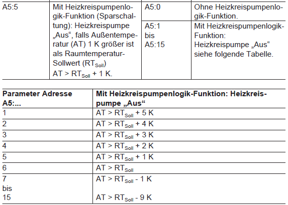

eine automatische Sommer-/ Winterumschaltung, wie du sie wünschst, gibt es leider nicht.
Wie @Kundendienst aber bereits richtig angemerkt hat, kannst du über die Heizkreispumpenlogik vorgeben, ab welcher Temperatur die Heizkreispumpe laufen soll und ab wann nicht mehr.

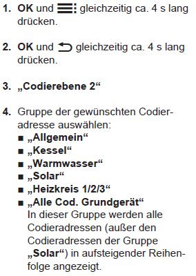

So gelangst du in die Codierung:
Beste Grüße °be

Beispiel: AT > RT Soll + 5 Grad

A6 arbeitet doch mit der gedämpften Temperatur*. Reicht da A6:17 aus?
Und warum A5:5 lassen? Macht A5 dann eigentlich noch einen Sinn, wenn mit A6 gearbeitet wird?
Wie verhalten Sie diese Einstellungen in der Übergangszeit?
A5:10 bei 21 Grad in der Hauptzeit, entspricht dann einer Abschaltung ab 17 Grad Außentemperatur.
A5:10 bei 17 Grad in der Nebenzeit, entspricht dann einer Abschaltung ab 14 Grad Außentemperatur?
Wenn ich jetzt A5 in der Werkseinstellungen lasse (AT > RTsoll + 1K), inwieweit beeinflusst das die Einstellung in A6 mit A6:17?
