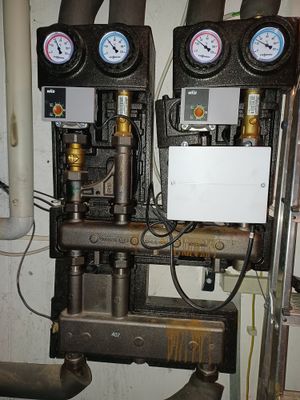

Das Bild oben zeigt (von unten nach oben)
die hydraulische Weiche,
einen Verteilerbalken für die beiden Divicons,
dann links den Divicon für HK-Kreislauf
und rechts den FBH-Kreislauf mit dem Mischer.
Die Wilo-Kreislaufpumpen Yonos Para mit einer Förderhöhe von 6m und einem Volumenstrom von 3,3m3/h sollten für die 6 HK eigentlich genug Leistung bringen..

Hydraulik:
Wenn der Kessel die Leistung ohne Mischer direkt an die FBH geben könnte würde er vermutlich wesentlich länger laufen.
Da der linke Heizkreis höher ist, geht der Mischer nicht auf und es findet kaum Abnahme statt.

Nebenbei: Bitte dringend die Verteilung prüfen, da scheint etwas leicht undicht zu sein, s. die Laufspuren am Verteilerbalken.
