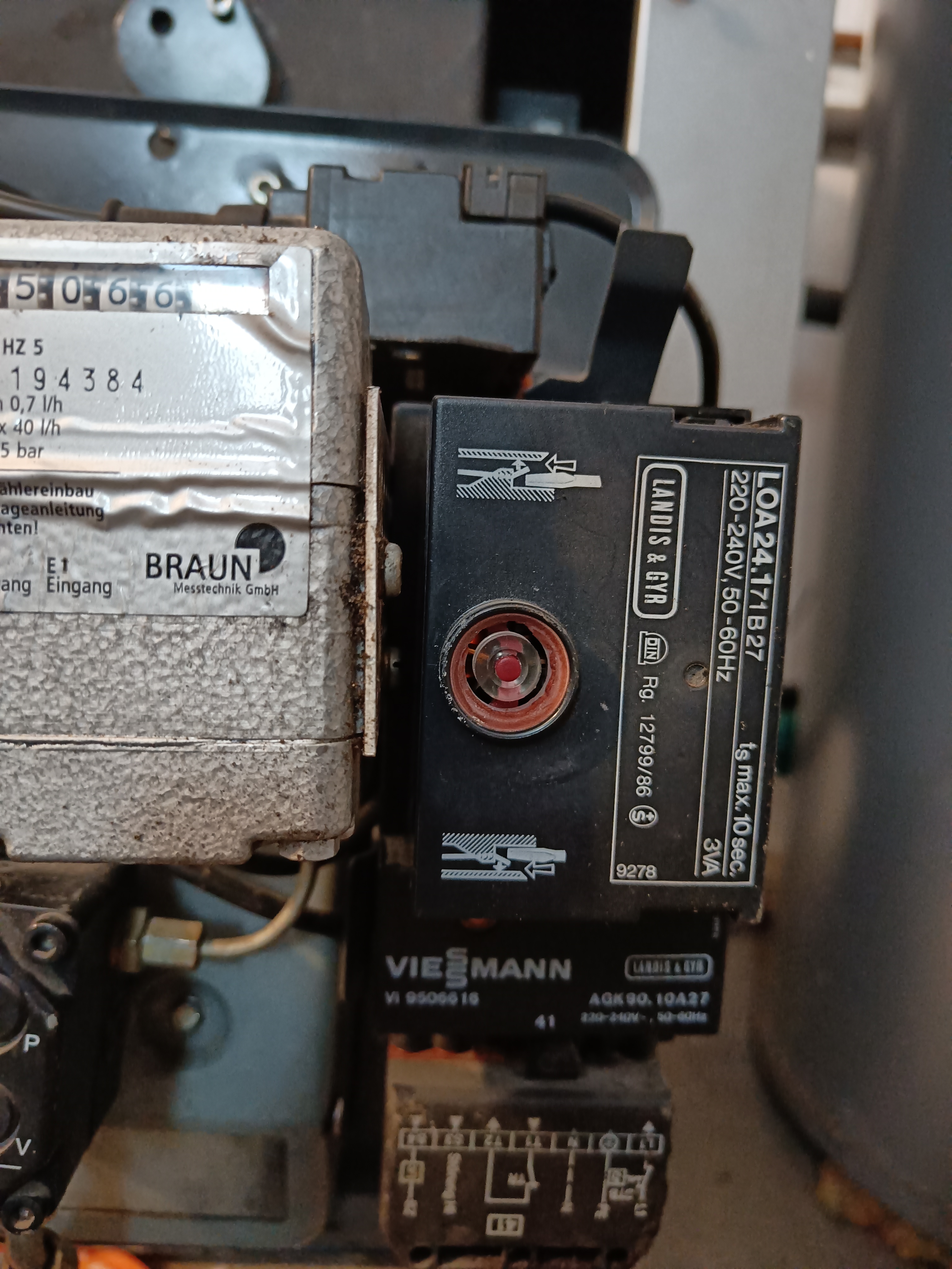

Kann man vom roten blinkenden LED genauere Fehler herausnehmen? Ich habe das auch auf Video aufgenommen und als Fehler kam nur d1. Ein manueller Start hat wieder die Heizung normal gestartet:
https://www.youtube.com/watch?v=inrkSkaUb58

Der Heizungstechniker war vor paar Tagen da und hat die Magnetspule getauscht und ein bisschen auf den Ölentlüfter gehauen und Leitungen angezogen. Danach geht es jetzt. Ich bat ihm mal den Vakuumprüfschlauch anzuschließen den ich gekauft hatte, um Luft auszuschließen. Er meinte das ist unnötig solange keine Bläschen im Ölentlüfter sind. Den werde ich dann verwenden sobald ich das selbst sehe.
