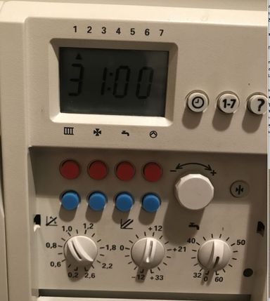

Serviceheft : "Heizkessel kühlt aus" - "Falsche Codierung" - Adresse 31 auf 0 stellen. Diese habe ich dann auf 0 eingestellt. Ich hatte davor aber noch nie etwas an den Codierungen herumgespielt/geändert!

Habe gerade nochmal die Spannung überprüft. Es liegt keine Spannung am Magnetventil im WW Modus an. (rote LED) Ich bin mir sehr sicher, dass es eine 31 Codierung auf Ebene 1 gibt. Diese ist auch im Serviceheft beschrieben. (Seite 33 / Maßnahme Codiersadresse 31 auf 0 stellen) Mein Firmware hat die Version 3F:91
Mmh, laut Serviceanleitung ist Adresse 31 nicht vorhanden. Es geht bis 30, dann mit 32 weiter.

Doch ich habe die Standardbedieneinheit.
Wenn ich die Serviceunterlagen in der App aufrufe, ist keine Adresse 31 beschrieben. Gleichwohl wird komischerweise bei einem bestimmten Fehlerfall eben diese Adresse 31 erwähnt..

Ich schau gleich mal rein. Hier noch ein Bild von meiner Serviceanleitung.
