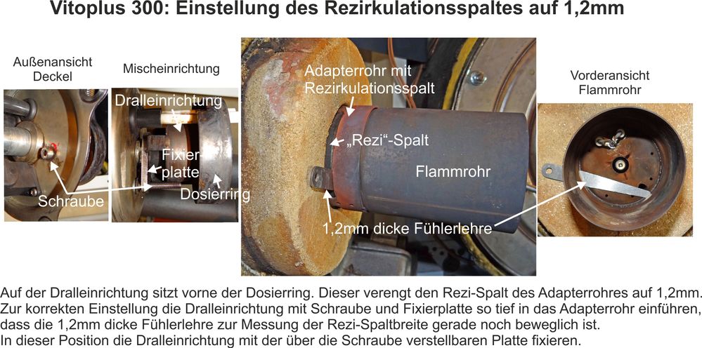

Wie beschrieben, vermute ich, dass die Dralleinrichtung verzogen ist und diese deshalb schief ist. Befestigt wird die Dralleinrichtung mit der Inbusschraube. Im Anhang findest du einen Ausschnitt aus der Service-Anleitung dazu.

Hier nach 4 Jahren ein Feedback zu meinen Beiträgen hier von 2018:
Nachdem ich den Rezirkulationsspalt nach Anleitung von ak_shorty in Haustechnik-Dialog siehe unten eingestellt hatte läuft das Gerät seit nunmehr 4 Jahren ununterbrochen durch.
Meines Erachtens war es ein Fehler der Dokumentation der Vitoplus 300, dass diese Einstellung des Rezirkulationsspaltes nicht beschrieben wurde.
Hier meine Doku, wie ich den Spalt eingestellt habe:
