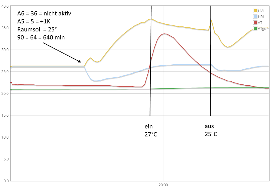

Aber ich habe es gerade mit dem Fön getestet. Das Bild spricht für sich:
"ein" = A5 aktiv = Heizung aus. "aus" = A5 inaktiv = Pumpe / Heizung ein

Ich vermute für das Nicht-Anschalten im Heizbetrieb auch Sparschaltung A6. Diese hängt nicht von der eingestellten Soll-Raumtemperatur ab, deshalb bringt Höherstellen der Soll-Raumtemperatur nichts (wenn eine Sparschaltung wegen A5 aktiv wäre, würde Höherstellen der Soll-Raumtempertur dagegen die Heizung zum Anschalten bringen). Ändern (erhöhen) würde ich aber vorerst A6, betrifft nur die Heizgrenze, also die Übergangszeit. Codieradresse 90 muss fürs ganze Jahr passen, also länger beobachten und vor allem auch während der Hauptheizzeit im Winter.
A5 hängt von der aktuellen Aussentemperatur ab (Ist-Aussentemperatur), A6 von der gedämpften.

Das Ein-Ausschalt-Verhalten in der Grafik oben spricht für sich: A5 ist von der aktuellen, nicht von der gedämpften Aussentemperatur abhängig.
