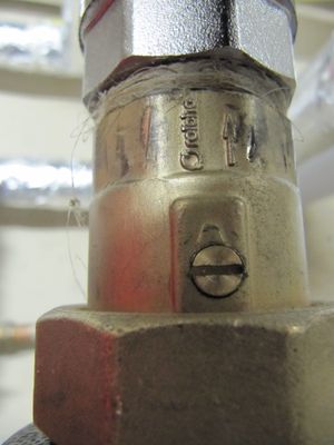

Laut Angebot Schwerkraftbremse Gestra SBO 21 1", (kann Hersteller nicht ueberpruefen da unterer Teil wo evtl. gestra stehen koennte durch Pmmpenverschraubung verdeckt).
Schlitz steht quer zur Fliessrichtung, direkt ueber Pumpe installiert (Richtung Speicher). Fliessrichtung zeigt zum Speicher.
