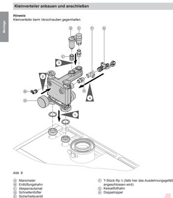

Den einzigen Hahn den ich habe wäre dieser hier.
Da ist nur solch ein komischer Schlüssel für.
Immerhin schon mal am Rücklauf, aber ob das zum Befüllen taugt, kann ich nicht sagen. Üblicherweise wird der Hahn so verbaut:
Da ist bei mir nur ein sitzen drauf
Das ist die Sicherheitsgruppe. Der Rücklauf ist bei Dir links unten zu sehen. Schau auf die Skizze, die ich geposted habe... Im Zweifel ist der Hahn bei Dir woanders verbaut, aber da kann ich nicht weiter helfen...
An den Hahn(den mit dem Vierkantschlüssel) einen Schlauch anschliessen. Das andere Ende an einen gewöhnlichen Wasserhahn.. Den Schlauch zuerst entlüften und dann das Vierkantventil öffnen. Mit dem Aufdrehen des Wasserhahn langsam den Druck erhöhen.
Es würde mich allerdings wundern, wenn nicht in unmittelbarer Nähe bzw. am Gerät selbst kein Füllventil installiert ist. Bei Standgeräten auch gerne an der Rückseite versteckt.
