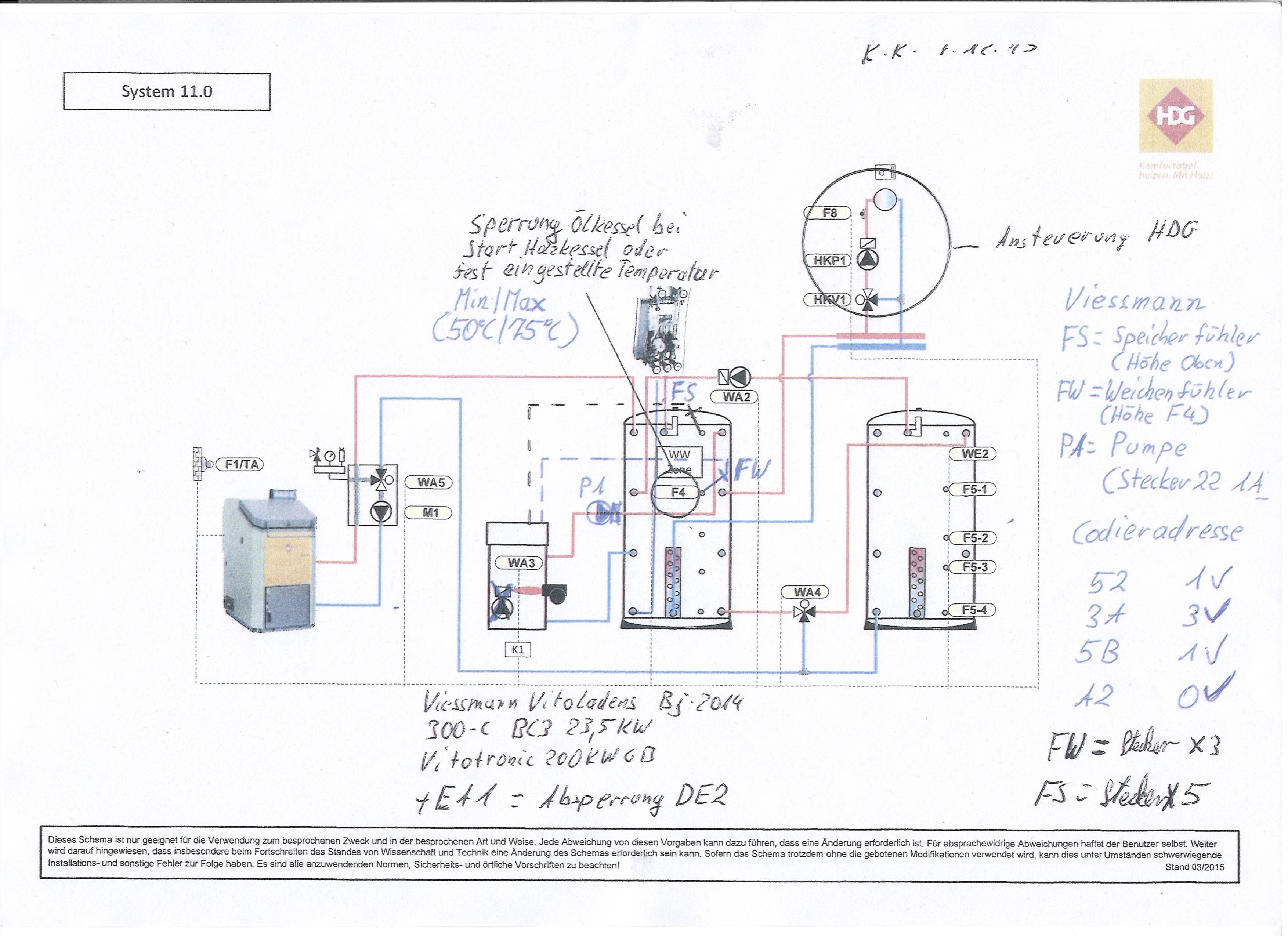

ich besitze einen Öl-Brennwert-Kessel Vitoladens 300-C der zusammen mit einem HDG Navora 25 Holzvergaser-Kessel betrieben wird. Hierzu das Schema im Anhang.
Jetzt noch ein paar Erläuterungen:
Die Steuerung des Holzkessels gibt den Öl-Brennerkessel frei, falls der Wert am Temparaturfühler F4 ein bestimmtes Minimum unterschreitet. Dies passiert über den Eingang DE2 am Erweiterungsmodul EA1. Am Vitoladens 300-C sind ein Warmwasserfühler oben und eine Weichenfühler in Höhe des Fühlers F4 angeschlossen. Der Ölbrenner arbeitet dann auch nach seiner eingestellten Heizkennlinie.
Nun zu meinen Problem:
Die Pumpe P1, die für das Beladen des oberen Drittels des Pufferspeicher über den Öl-Brennerkessel zuständig ist, schaltet sich nicht ab, auch wenn der Öl-Brenner schon längere Zeit (15 Minuten und mehr) aus ist. Dies hat zur Folge, dass mit der Zeit der Ölbrennerkessel aufgewärmt wird und gleichzeitig die Schichtung im Pufferspeicher (Oberes Drittel) verloren geht.
Seit ca. 2 Monaten bringt es mein Heizungsbauer (auch nach Rücksprache mit Viessmann) nicht fertig, das Problem zu lösen. Meine Heizungsanlage ist ein kompletter Neubau (sowohl Holz- als auch Öl-Kesser) und wurde im Juni 2015 in Betrieb genommen. Allerdings funktioniert die Freigabe des Ölbrenners erst seit 3 Monaten (Hydraulik-Schema war falsch) mit dem oben genannten Problem. Gibt es bei Viessmann keine Pufferregelung wie bei Weishaupt?
Vielleicht hat nur der Speicherfühler einen Defekt ? Für den Kessel ist der Puffer ja nix anderes als ein Warmwasserspeicher. Und die Warmwasserbereitung kann hier wohl nicht abgeschlossen werden.
Weil entweder der Sensor falsche Werte liefert oder aber das Signal falsch verarbeitet wird bzw. verloren geht.
Bei Letzterem wäre das allerdings die Regelung selbst.
