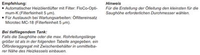

Hallo DieBo,
Du schreibst zu großen Durchmesser,
was für einen Durchmesser hat den deine ÖlLeitung ?
Der Durchmesser macht viel aus um einen reibungslosen betrieb deiner Heizung zu gewährleisten,
HarryG
Hallo HarryG,
vielen Dank für die schnelle Antwort.
Der Durchmesse beträgt 10 mm und sollte wie oben gezeigt 6 mm betragen. Wenn ich das richtig sehe hat der Heizungsbauer beim Einbau die alte Ölleitung genutzt. Da es vorher zwei Leitungen waren wurde eine geschlossen.
Die zweite (10 mm) wurde in die alte gesteckt. So sieht es zumindest für mich aus.
Vielen Dank für Deine Hilfe.
VG DieBO
DieBo,
10mm Durchmesser aussen viel zu GROß.
Laß dir eine 6mm montieren und du hast RUHE.
HarryG
