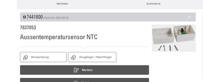

Das ist ein NI 500 Sensor.
Deine Regelung möchte einen NTC 10k
Wäre das denn richtige Sensor stimmts?
bzw der hier:
Wenn du bei dem link den ich vorher gepostet habe auf Ersatzteile klickst, wird da ein andere angezeigt.
hatte den post gerade nochmal bearbeitet und diesen hier gefunden 😉
