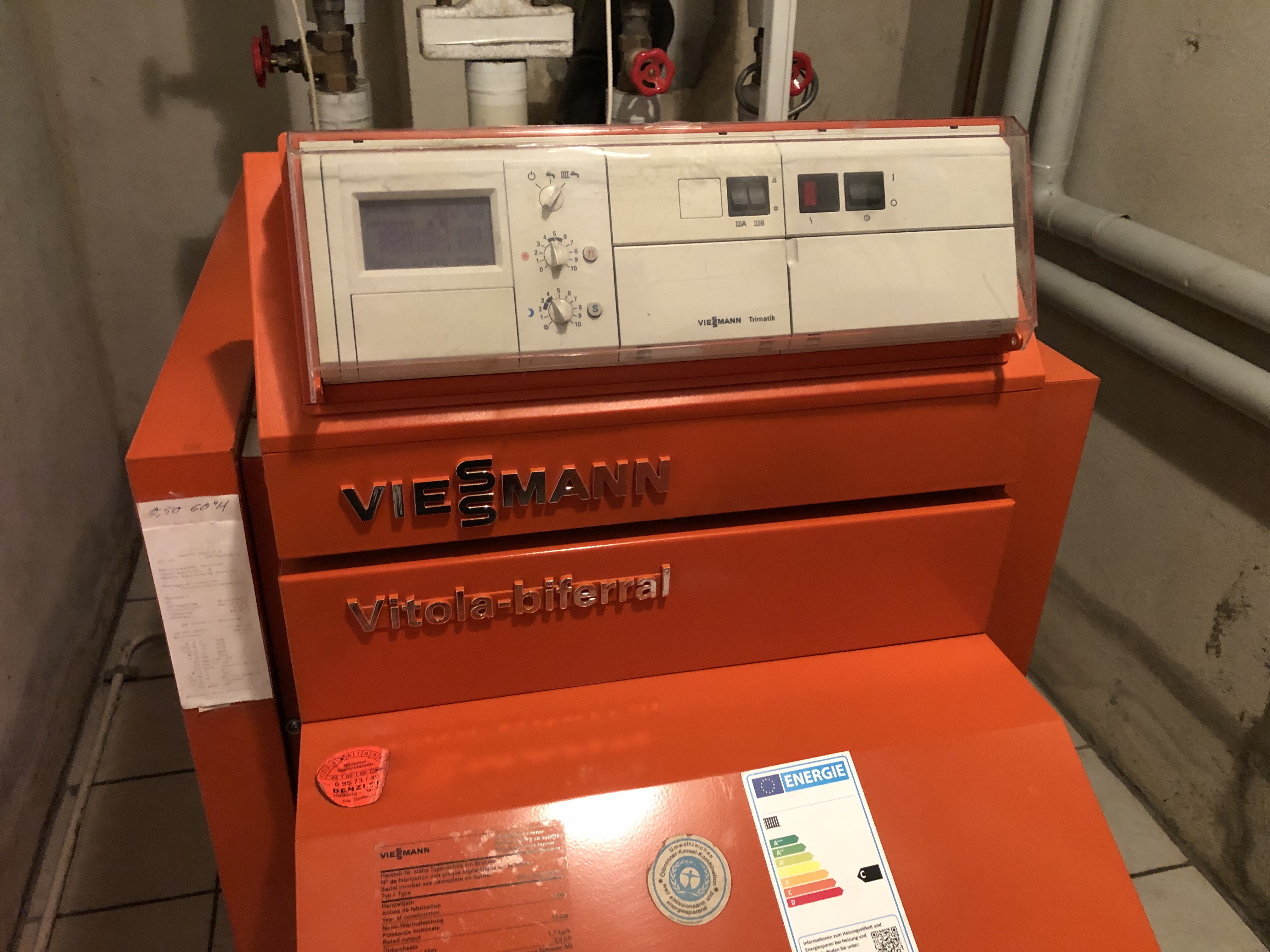

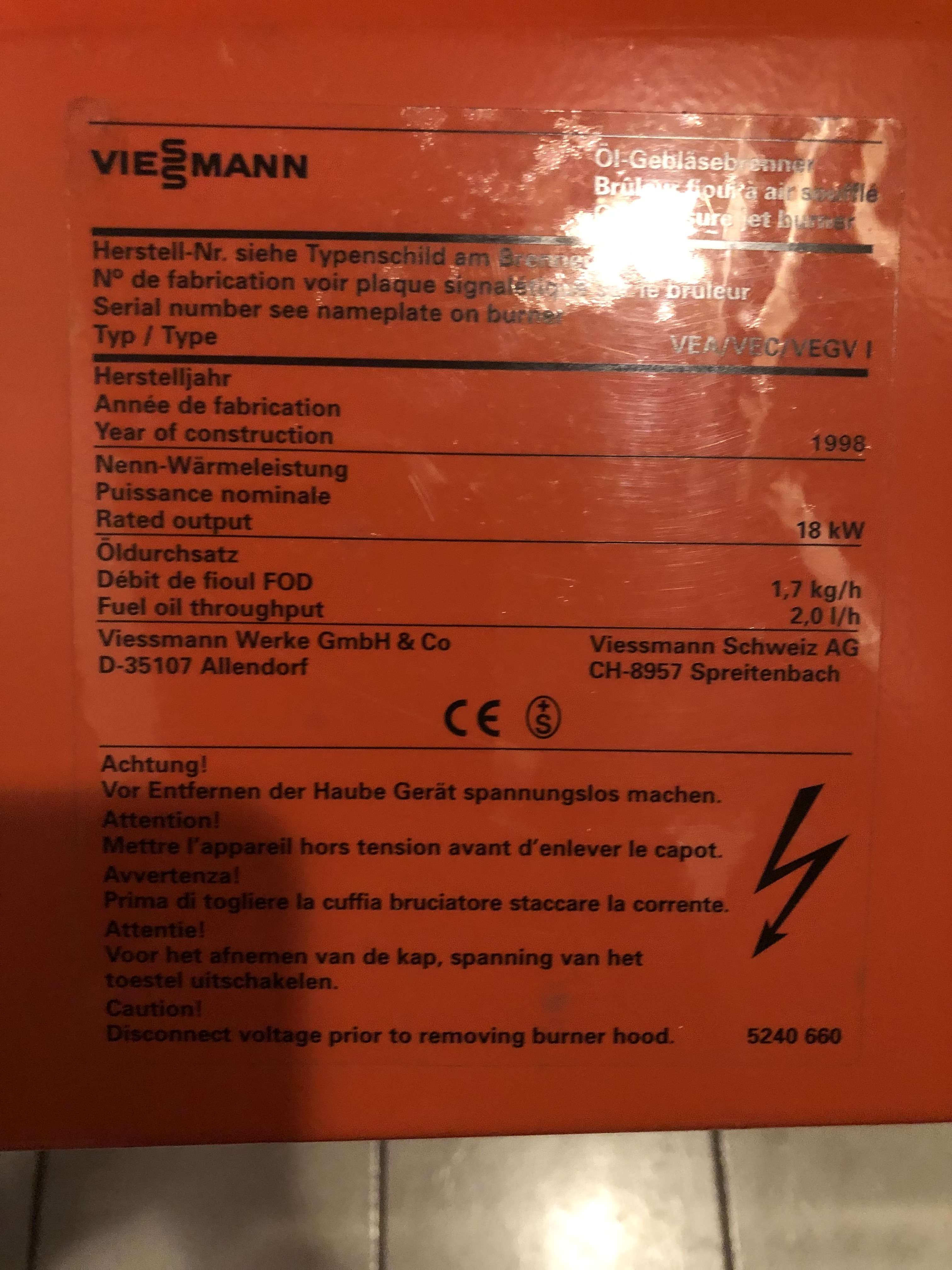

ich bin neu hier im Forum, das wir Probleme mit der Heizungsbaufirma haben. Bei der genannten Ölheizung von 1998 tauchte vor ca. 1-2 Monaten ein "heulendes" Geräusch auf. Nicht in den Heizkörpern, sondern es ging wohl von der Heizungsanlage aus und man hörte es im ganzen Haus. Daraufhin haben wir die Firma beauftragt, die seit vielen Jahren die Anlage wartet und repariert wenn notwendig. Der erste Monteur hatte keine Ahnung, woher das Geräusch kam und wir sollten es weiter beobachten. Beim zweiten Mal kam der Chef, hielt ein kleines Gerät an die Anlage (als Laie weiß ich leider nicht, was es für ein Gerät war) und meinte "das ist der Zugbegrenzer".

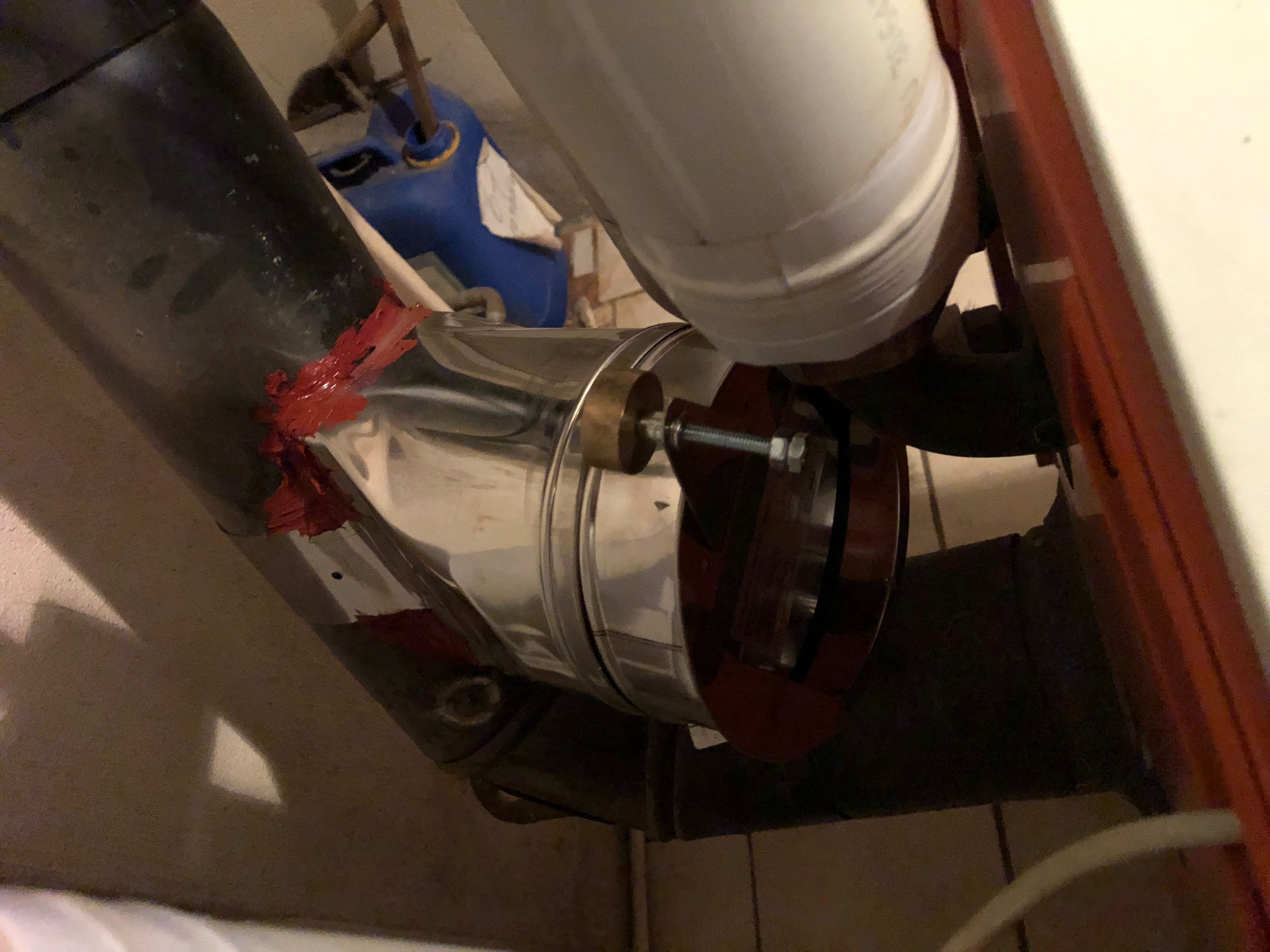

Es wurde also von ihm ein neuer Zugbegrenzer mit Anschlussstück bestellt und von einem Monteur angebracht. Dabei wurde bei dem alten schwarzen Rohr, das hoch in den Kamin geht ein Loch gebohrt, dort wurde das Anschlussstück (sieht ehrlich gesagt aus wie eine billige Blechdose - sagt jetzt einfach mal der Laie) eingefügt und mit rotem Silikon verschlossen. Vorne wurde dann der Zugregler angebracht. Bei diesen beiden Teilen handelt es sich um Alternativen. Der alte Zugbegrenzer war kleiner und sah auch anders aus. So ein Anschlussstück war auch nicht dran, sondern das gehörte wohl vorher zum alten schwarzen Rohr.

Meine Frage nun an die Community: woher können diese Geräusche kommen? Sie sind erst aufgetaucht nachdem der neue Zugbegrenzer angebracht worden ist. Ich stand schon mehrfach bei der Heizungsanlage und bin mir sicher, das die Geröusche durch den neuen Zugbegrenzer verursacht werden? Vielleicht durch falschen Druck oder wie auch immer. Wir können unmöglich ständig Rechnungen bezahlen, wenn der Fehler nicht gefunden wird und die Firma behauptet es liegt nicht an ihrem verbauten Zugbegrenzer.

Ich stelle hier mal noch Fotos vom Zugregler rein. Könnte es eventuell mit dem Kamin zusammen hängen?
