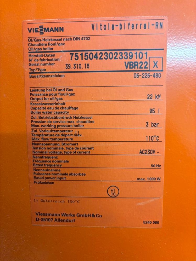

Nach dem Sommerschlaf Vitola-biferral-RN Heizung neu gestartet - über den Schornsteinfeger Schalter getestet und nach kurzer Zeit Start völlig problemlos!
Nach ca. 3-5 min dann plötzlich unruhig und Abbruch.
Habe dann die Steuerkonsole amontiert und Sicherung geprüft alles ok - dann plötzlich erneut im Schornsteinfegermodus das Anforderungs - Licht angegangen und gestartet. Ich Glücklich dass alles wieder ok und habe eine weile unbeaufsichtigt heizen lassen. Komme wieder dazu - Heizung feuert nicht - auch nach wiederholtem Schornsteinfegermodus einschalten keine "Anforderung" (Lampe)
Seither ist an der Steuerung alles wie gewohnt - Temperaturen werden angezeigt - aber alles im Brennerbereich ist wie tot!
Keine Brenertörungslampe, keine Anforderungslampe einfach nichts.
Strom liegt an an Stecker 41(Siehe Bild) an 593156A6-5EE0-4CAC-9B61-80BE22DBD3AE_1_201_a.jpegC233190D-6C83-49F9-8CCC-B68EA1AF4833_1_105_c.jpeg
