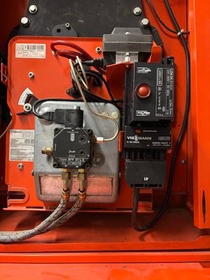

Nach dem Sommerschlaf Vitola-biferral-RN Heizung neu gestartet - über den Schornsteinfeger Schalter getestet und nach kurzer Zeit Start völlig problemlos!
Nach ca. 3-5 min dann plötzlich unruhig und Abbruch.
Habe dann die Steuerkonsole amontiert und Sicherung geprüft alles ok - dann plötzlich erneut im Schornsteinfegermodus das Anforderungs - Licht angegangen und gestartet. Ich Glücklich dass alles wieder ok und habe eine weile unbeaufsichtigt heizen lassen. Komme wieder dazu - Heizung feuert nicht - auch nach wiederholtem Schornsteinfegermodus einschalten keine "Anforderung" (Lampe)
Seither ist an der Steuerung alles wie gewohnt - Temperaturen werden angezeigt - aber alles im Brennerbereich ist wie tot!
Keine Brenertörungslampe, keine Anforderungslampe einfach nichts.
Strom liegt an an Stecker 41(Siehe Bild) an
Erste Frage: Warum Schornsteinfegerbetrieb ? Funktioniert die Regelung nicht ? Welche ist überhaupt verbaut?
Und eventuell ist durch den Schorni- Betrieb der STB gekommen ?
Wann war die letzte Wartung? Wie alt sind Flammendetektor und Öldüse ? Unter Umständen könnte auch die Spule vom Magnetventil einen Defekt haben ?
>> Haben so mäßige Aussentemperaturen deshalb wollte ich den Start forcieren
>> Steuerung Trimatic MCB scheint alles I.O zu sein damit
>> nee hatte 35 Grad im Kreislauf deshalb denke ich nicht (?)
>> ende letztes Jahr meine ich
Ich hatte im Nachgang die Sicherung der Steckerkonsole geprüft - war ok! Danach dann doch plötzlich die "Anforderungs" Lampe und kurz drauf der Start des Brenners - lief dann wiederum nur wenige Minuten dannn wieder Ende.
Ich hab dann nochmals die Sicherung angesehen aber immer noch ok
Jetzt keinerlei "Anforderungslampe" mehr erscheinend.
Kann man die Steckerkonsole irgendwie prüfen oder bin ich da auf dem Holzweg? Vr einigen Jahren war diese defekt und wurde getauscht.
Grüße und Dank
Martin
Den Stecker kannst du im eingebauten Zustand messen. Wenn du zwischen L und N Strom hast, dann geht es ja weiter zu T1 und T2.
Welchen Brenner hast du verbaut? Mal geprüft, ob dieser noch eine Feinsicherung besitzt?
Hast du auch richtig geprüft, ob dort 230V anliegen?
Danke!
Zwischen Lund N ist Strom drauf das habe ich nochmals geprüft.
Brenner habe ich einen Öl Gebläsebrenner Typ VE
Eine Feinsicherung kann ich auch auf Ersatzteil - Explosionszeichnungen nur in der Steckerkonsole entdecken.
Du fragst "Hast du auch richtig geprüft, ob dort 230V anliegen?" am Brenner direkt? Wo würde ich das machen?
Laienfrage wenn die "Anforderungs-Lampe" nicht brennt so kommt doch sicher der ganze Prozess danach (Gebläse startet / Öl wird gepumpt und vorgewärmt) gar nicht erst in Gang? Kann man denn die Steckerkonsole irgendwie prüfen?
Danke fürs Gedanken machen und helfen!
Martin
Ich meine gemessen und nicht ein Phasenprüfer o.ä. verwendet.
Du baust die schwarze Kappe vom Brennerstecker ab und steckst ihn danach ein.
Dann kannst du dort auch messen (siehe mein Link)
Hast du zwischen T1 und T2 sitzt ja der Thermostat
Wenn die Regelung denkt die hat schon 90°C, dann gibt es dort natürlich keine Freigabe.
Genau der sollte in der Konsole eine Feinsicherung haben und die sollte man auch prüfen.
Tatsächlich immer gemessen - als versierter Hobbyhandwerker leider nicht in Heiztechnik 😉 ) alles da was man benötigt!
Plötzlich funktioniert es wie es soll .... ich denke es war vielleicht doch ein Wackler o.äh. an den an der Steckerkonsole angeschlossenen "Dinge" Hoffe es bleibt dabei und bedanke mich herzlich für die Hilfe!
Danke!
Martin
