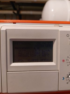

Nein an der Heizung selber wurde sie Steuerung nicht getauscht. Nur die Steuerung für die Fussbodenheizung. Wir haben nur einen Außenfühler keine Raumthermometer, das macht die Sache schwieriger.
Die Heizung heizt das Wasser auf un fällt schnell wieder ab manchmal sogar auf unter 40 ...dass soll eigentlich nicht sein. Die Zeiten sind jetzt von 6 bis 22 Uhr eingestellt und 1:4....kennlinie Ziffer? 0
Ja, das denke ich auch. Also an der Heizubg wurde nichts getauscht. Nur die Steuerung für die Fussbodenheizung. Also die Heizung heizt das Wasser auf, dann geht der Heizkreislauf für die Heizkörper an....dann sinkt die Temperatur des Kessels wieder und es geht von vorne los... aber irgendwie stimmt da was nicht...Sie heizt und heizt ....das war sonst nie so.. irgendwas stimmt nicht an den Einstellungen oder Warmeasser Fühler??? Ich bin nicht vom Fach ..
