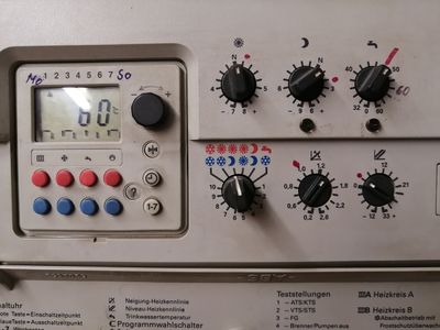

Könntest du bitte mal ein Bild der Front deiner Regelung erstellen, worauf zu erkennen ist, welche Stellungen die Drehregler haben und dieses dann hier posten?
Da habe nie was umgestellt
Deine Regelung steht auf normal und reduziert.
Wenn du also nicht willst, dass außerhalb der normalen Heizzeiten geheizt wird, musst du den Betriebsartenwahlschalter eine Stellung nach links drehen, auf normal und Frostschutz.

Wenn der Betriebsartenwahlschalter auf "Sonne/Mond" steht, arbeitet die Anlage außerhalb der normalen Heizzeiten entsprechend der eingestellten reduzierten Raumsolltemperatur. Die reduzierte Raumsolltemperatur stellst du ebenfalls über den Drehschalter ein.
