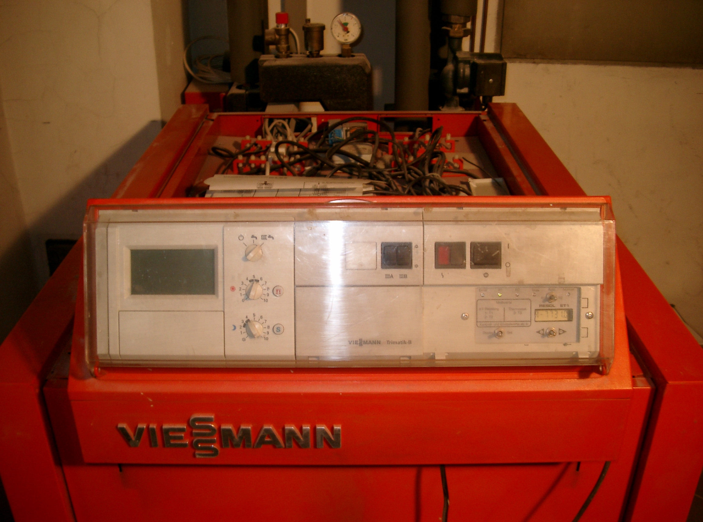

Hallo Flo88,
ich weiß nicht was alles bei Dir genau dran hängt, aber ich hatte genau die gleiche Steuerung und einen biferral-Kessel.
Ich habe eine Vitotronic 200 KO1B eingebaut.
Ich habe sie gebraucht in ebay erworben und sie war perfekt und vollständig! Alle notwendigen Fühler (auch Außenfühler) waren dabei, die sind nämlich nicht kompatibel.
Die Steuerung ist etwas schmäler und man muss dort etwas anpassen. Es gibt aber auch ein Originalteil um diese Anpassung zu machen. Der Codierstecker ist auch noch wichtig.
Hier die Fotos:
