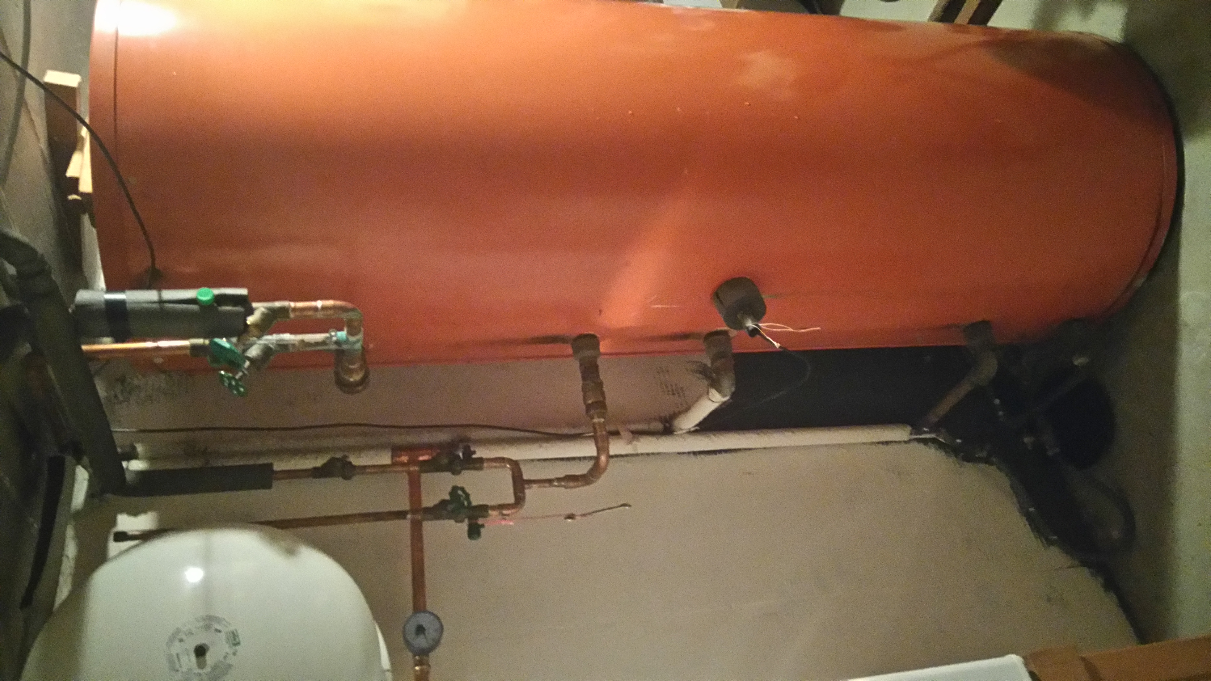

An der Heizanlage selbst sehe ich nicht, dass dort 2 entsprechende Anschlüsse zum Befüllen sind ?! Auch kein KFR Hahn-/Ventil für den Wasserzulauf. Ein Manometer ist aber am Kessel angebracht.
In einem Nebenraum der Heizung ist ein WW Speicher angeschlossen.
Dort wiederum sind die beiden unteren Anschlüsse (siehe Bild) mit einem Schlauch verbunden.
Muss hierüber das Wasser befüllt werden? Falls ja, wie genau muss ich hier vorgehen?

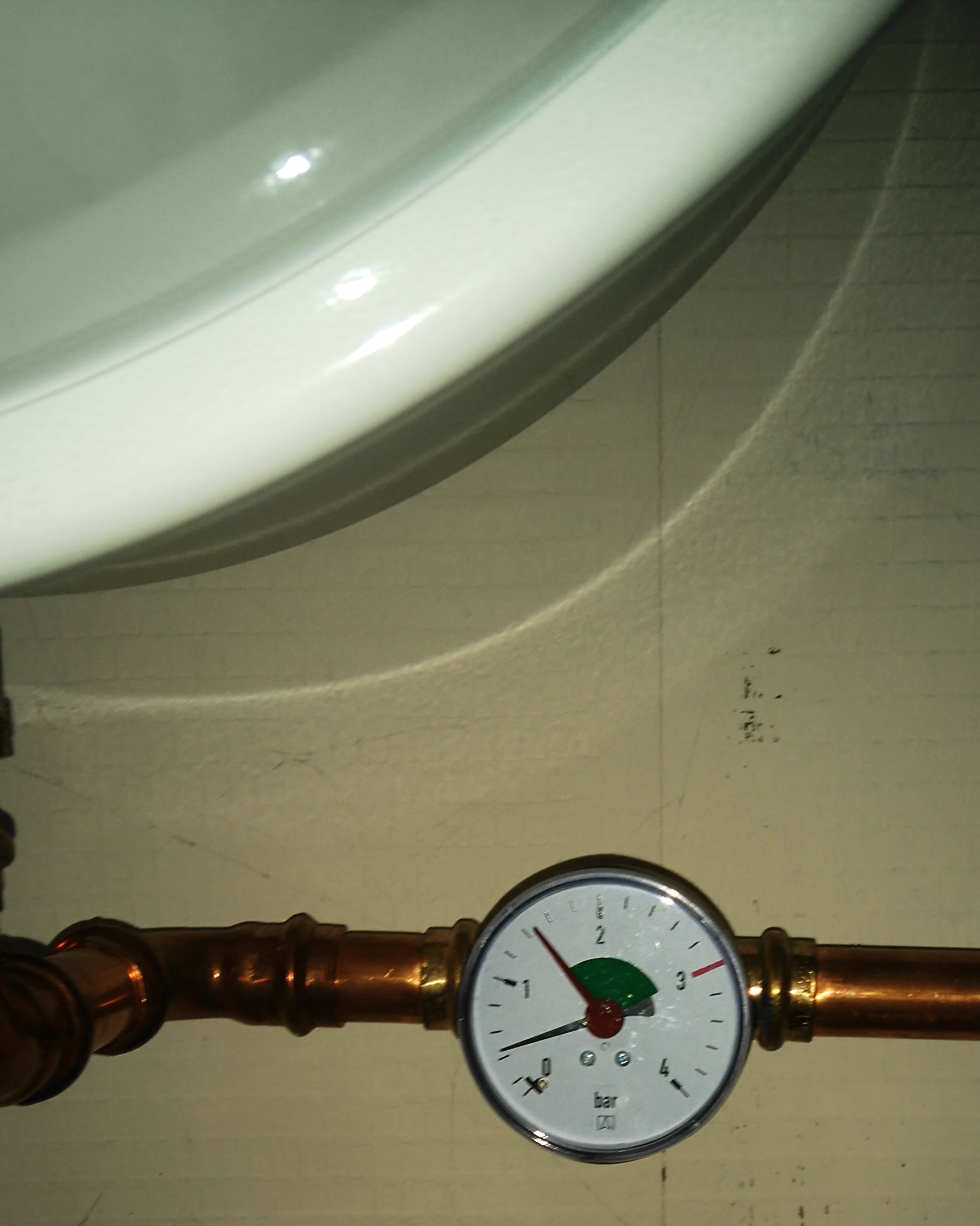

Muss ich dann das Manometer am Ausdehungsgefäß für die richtige Füllmenge hernehmen? ( Oder das am Kessel direkt – oder Beide?)

Da, wo der Schlauch angeschlossen ist, kannst nachfüllen. Einfach beide Ventile öffnen. Zur Kontrolle kannst beide Manometer benutzen. Der Fülldruck dürfte/sollte bei etwa 1,5 bar liegen.
Insgesamt macht die Anlage einen ziemlich ungepflegten Eindruck. Allein das Abgasrohr...
Im Übrigen ist eine dauerhafte Schlauchverbindung zwischen Trinkwassernetz und Heizung nicht zulässig. Es muss ein Rohrtrenner verbaut werden.
