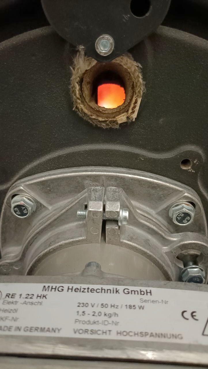

Jetzt ist einzig noch die Flamme bei der Verbennung nicht so blau wie früher, sondern leicht ins Gelbe (siehe Foto), hat jemand einen Tipp? Das Maß R (Rezirkulation) wurde wie vorgegeben auf 2mm eingestellt, so wie es auch beim alten Brenner war. Ich meine auch ein leichtes pulsieren hören zu können, im Vergleich zum Brenner zuvor.
Ich denke mal, er zieht zu wenig Luft oder zuviel Öl. Wurde ein Abgastest gemacht?
