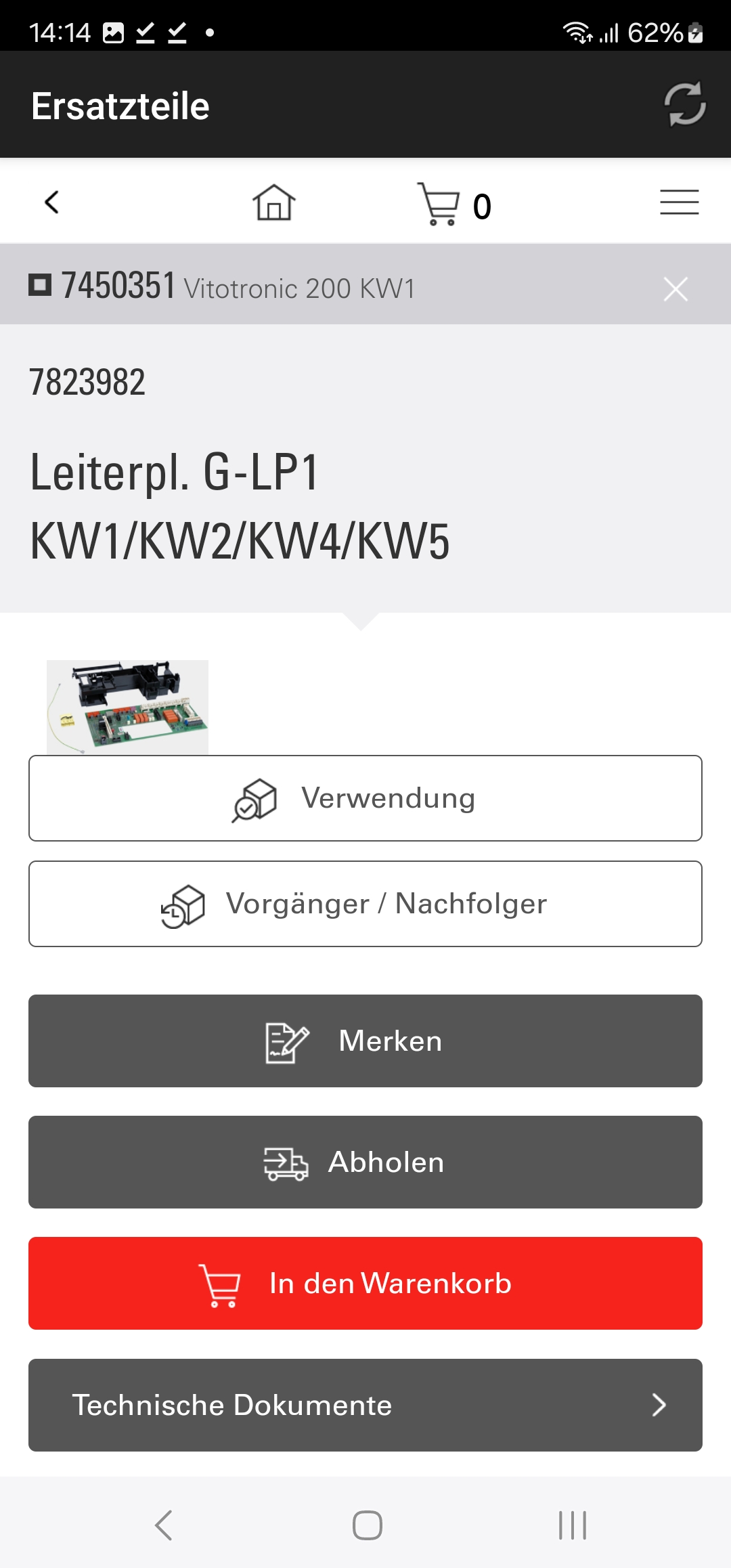

Würde beide angehängten Platinen erneuern.
ich würde auch auf das Schaltnetzteil tippen.
Da ist meist der große Elko defekt.
Entweder schaltest du die Regelung nicht mehr am NOT-Schalter aus und nutzt den Schalter der Regelung und hoffst es gibt keinen Stromausfall.
Besser tauscht du das Netzteil.
Toll, Danke Euch beiden, probiere ich!
Falls Du selber mit Elektronik umgehen kannst, der Elko C5 auf der Netzteilbaugruppe dürfte die Ursache sein.
