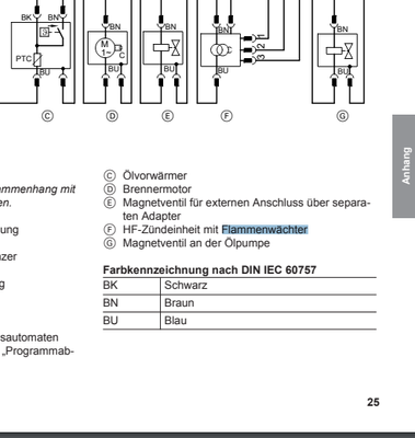

ich habe einen Ölgebläsebrenner Vitoflame 300 VHG 22 kW. Offensichtlich hat er keinen Flammwächter. Meine Frage wäre wie ein Abreißen der Flamme bei diesem Brenner überwacht wird, damit der Brenner dann auf Störung geht und nicht weiterhin unnötig Öl eingesprüht wird.

Wenn er keinen Flammwächter haben sollte kann man das auch über die Zündelektroden herausfinden..

Hallo Bocek,
zum Flammen Wächter. Wie vermutet ist der im Zündgerät integriert.
https://static.viessmann.com/resources/product_media/5792904VSA00004_1.PDF
