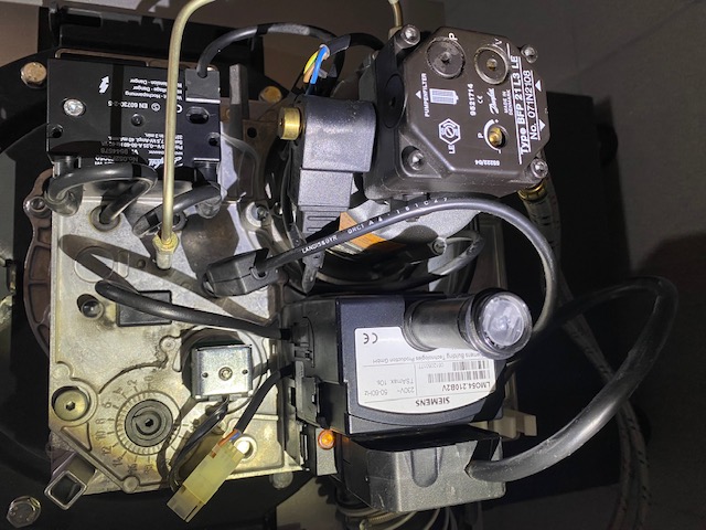

mein Ölbrennwertgerät mit dem Brenner "Vitoflamm 300" geht nach 18 Jahren erstmals auf Störung.
Fehlerdiagnose: d 1 (Handbuch S. 41: „Heizkessel kühlt aus“ / „Brennerstörung“ / „Brenner prüfen“)
Die Störung trat die letzten 3 Tagen nur 3-4mal auf. Nach dem drücken des Entstöhrknopfes läuft der Brenner über viele Stunden tadellos. Der Brenner, sowie Zuluft, Abgasleitung, Wärmetauscher alles im sehr guten Zustand und sehr gepflegt.
Heute konnte ich das Probleme live mitverfolgen bzw. filmen.
-Brenner startet wie gewohnt
-nach 20 sec. öffnet wie gewohnt der Hubmagnet
-nach weiteren ca. 20 sec. schließt der Hubmagnet wie immer
Danach kommt der Fehler:
-nach ca. 5 min im Brennerbetriebt blinkt die Diode in Organe erneut (wie normalerweise nur bei Brennerstart)
-dann leuchtet die Diode grün und der der Hubmagnet öffnet sich (wie normalerweise bei nur Brennerstart)
Kurz danach geht der Brenner auf Störung:
Fazit: der Brenner startet im Betrieb erneut die Starthilfe bzw. das Anfetten, obwohl dies nur beim Startvorgang gewünscht ist.
Ich habe in einem früheren Betrag gelesen, dass der Flämmwächter und der Timer den Hubmahnet ansteuern.
Kann ein defekt des Flämmwächters und/oder des Timers auch bie mir die Ursache sein?
Vielen Dank jetzt schon für Eure Unterstützung!!
Anbei noch Bilder vom Brenner/Steureinheit
Philipp
