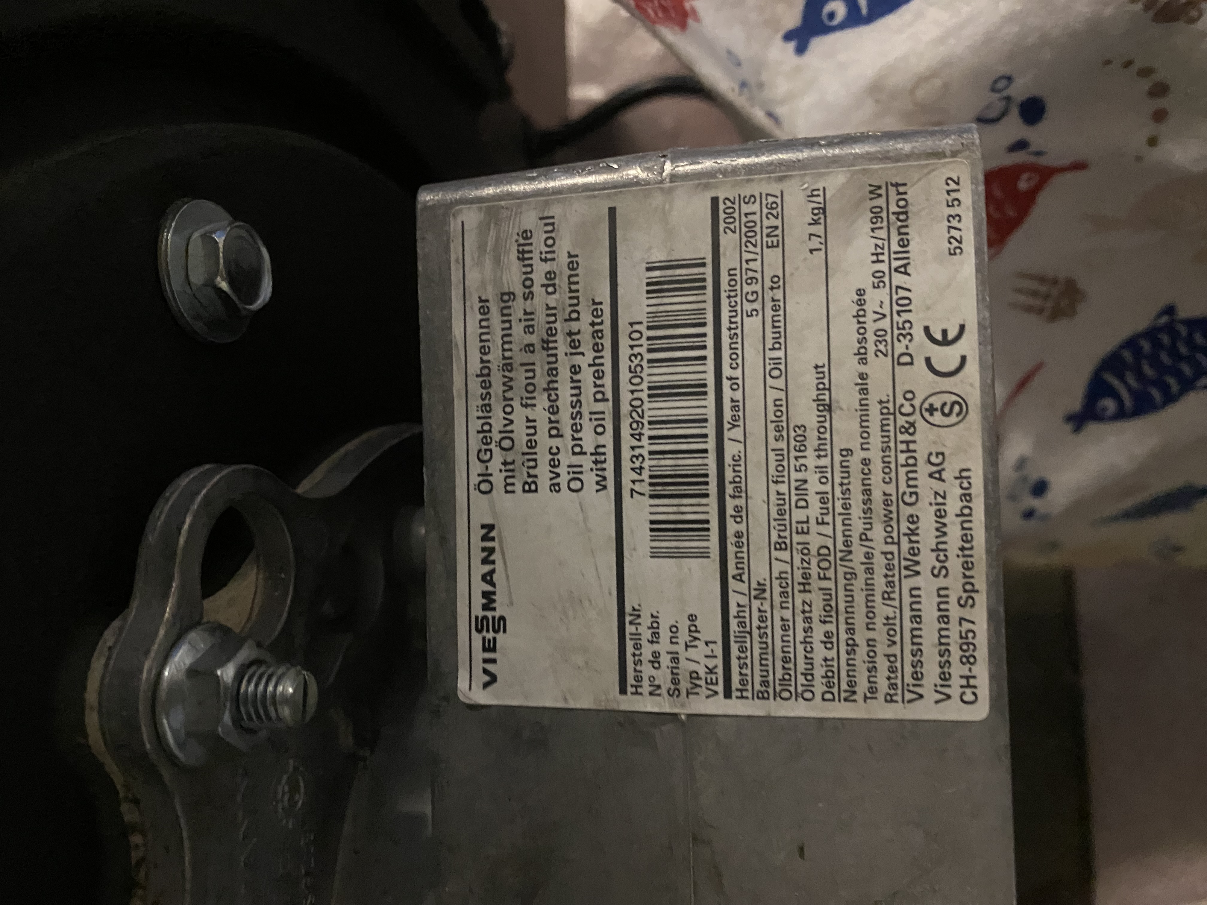

Kurz noch zur Vissmann Ersatzteile suche , ich habe hier mit der Nummer 9544057 gesucht aber rein gar nicht gefunden , das ist doch die Nummer von Vissmann oder nicht ?
Die Seriennummer des Brenners habe ich geschrieben, nicht des Motors.
Im ersten Bild hast Du sie klar erkennbar.
