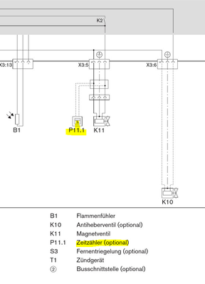

wenn du dir noch einen Betriebstundenzähler besorgst
z.b.
https://www.ebay.de/itm/131527747729?hash=item1e9faa2891:g:5pUAAOSwcF9UXgix
und diesen am Magnetventil des Brenners anschließt und dann täglich die Laufzeit notiertst, kann man recht genau sagen welche max Heizleistung die WP braucht.

vielen Dank für den Ratschlag mit dem Betriebsstundenzähler. Den würde ich mir sofort besorgen, wenn ich wüsste, wie ich den anschließen muß. Wir haben an unserer Viessmann Ölheizung (18 kW Leistung) seit November 2017 einen Weißhaupt Ölbrenner WL5/1-B H (16,5-40 kW). Das mit den überdimensionierten Wärmepumpen kann ich nachvollziehen. Die aktuellen Angebote der Heizungsbauer für die Wärmepumpe liegen zwischen 5 kW und 12 kW und dazu noch kein Austausch der alten Heizkörper bis zu Austausch aller 10 alten Heizkörper plus dazu 3 weitere. Deswegen möchte ich mich selber etwas schlau machen, bevor wir den Auftrag erteilen.
Hallo BL57,
den würde man parallel zum Magnetventil am Brenner anschließen. Stecker x3.5
https://www.manualslib.de/manual/766866/Weishaupt-Wl5-1-B-H.html?page=57#manual
S.57
Über die Düse und den Öldruck kann man dann recht genau sagen wie viele Liter pro Betriebsstunde verbraucht werden.

ich befürchte, das Anschließen des Zählers übersteigt meine Fähigkeiten als Heimwerker deutlich. Das müsste dann wohl ein Elektriker machen. Ich habe aber zumindestens mal den durchschnittlichen Ölverbrauch der letzten 5 Jahre rausgesucht. Das waren immer um die 1500 Liter pro Jahr. Der Energieberater, der für uns den individuellen Sanierungsfahrplan erstellt hat, hat für unser Haus einen flächenbezogenen Primärenergiebedarf von 89 kWh pro qm und Jahr sowie einen Endenergiebedarf von 8200 kWh pro Jahr berechnet. Noch zur Ergänzung: Die Wärmepumpe soll noch durch eine 10kWp PV-Anlage und einen Batteriespeicher ergänzt werden. Noch eine Frage zu den "ungeheizten" Räumen. Es gibt bei uns im Haus 3 davon. Wenn ich Dich richtig verstanden habe, dann soll ich diese Räume bei abgesenkter Vorlauftemperatur ebenfalls beheizen? Wie würde das denn später mit der Wärmepumpe aussehen? Müsste man da ebenfalls immer alle Räume heizen, auch wenn man das z.B. im Schlafzimmer gar nicht möchte? Wieder vielen Dank für Deine Bemühungen!

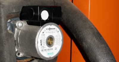

nachdem ich gestern die vorgeschlagenen Änderungen vorgenommen habe, stehe ich jetzt vor folgendem Problem: Alle Heizkörper sind nur im oberen Bereich warm, vor dem Anspringen des Brenners zeigten die Thermometer für Vorlauf und Rücklauf beide 42°C und nach dem Heizen zeigt der Vorlauf 64°C und der Rücklauf nur noch 30°C. Was bedeutet das? Was sollte ich ändern? Vielen Dank für die weitere Unterstützung.
VG BL57
Hallo BL,
versuche die Pumpe auf Stufe 3 laufen zu lassen.

Hallo qwert089,
vielen Dank. Ich habe die Pumpe eben von Stufe 2 auf Stufe 3 umgestellt und werde die Sache weiter beobachten.

noch zwei Tipps:
- Einen Betriebsstundenzähler kann man auch am Stecker 41 zwischen B4 und N anschließen. Das ist etwas einfacher, da keine bestimmten Stecker benötigt werden.
