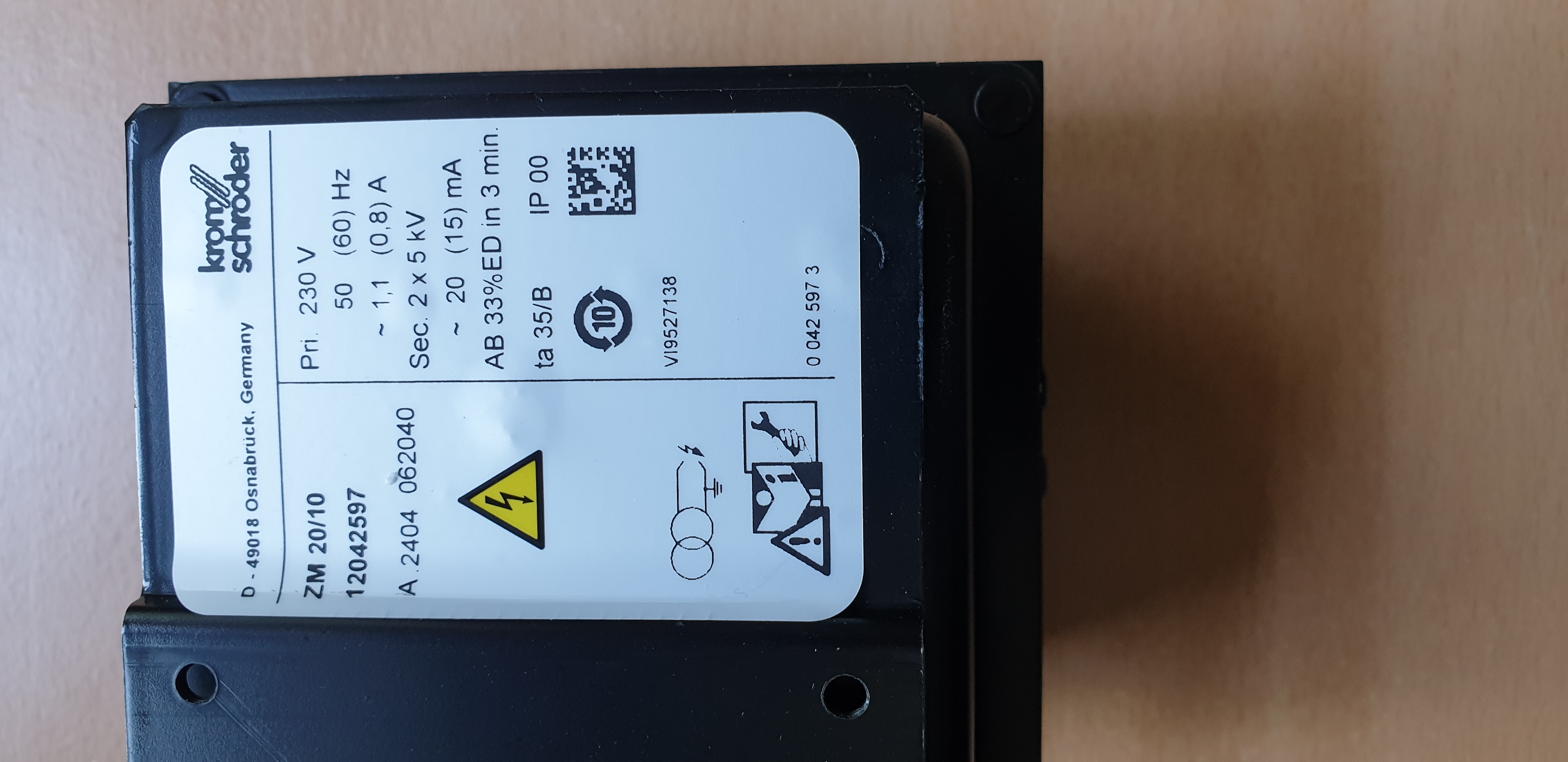

Ich benötige für meinen Brenner 721830123832 VE1  Bj. 1991 einen Zündtransformator,
Wiederstandszündleitungen und einen Flammwächter.
Beim rechergieren bin ich auf den Zündtrafo ZK04463 (Materialnummer 7819463) gestossen.
Bin mir aber nicht sicher ob der passt,da er etwas anders ausschaut als der welcher aktuell montiert ist.
Die Bilder im Anhang sind von dem Trafo welcher mir geschickt worden ist.
Die Zündleitungen haben Gummischutzkappen auf einer Seite.
Ich denke die gehören auf den Zündtrafo aufgesteckt (lässt sich ja auch sonst nicht an der Anlage zum Zündelektrodenblock durchführen).

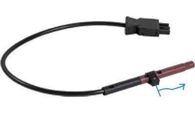

Beim Flammwächter gibt es einen kurzen und einen langen.
Würde hier der QRB 1B >Ref.-Nr. 7813558 passen ?

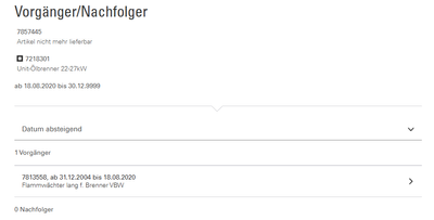

Hallo @Jürgen18
Unter dem Link finden Sie alle Ersatzteile für Ihren Brenner.
https://www.viessmann.com/etapp/parts/de/0500/7218301

Hallo
Leider steht da nichts zum passenden Flammwächter.
Auch in der Explosionszeichnung habe ich nichts gefunden ?

Hallo @Jürgen18
Es wird ein langer Flammenwächter verwendet, da der kurze nicht mehr lieferbar ist, lediglich die Flammenwächter-Halteklammer wird nach vorne versetzt, wie beim vorhandenen kurzen.
