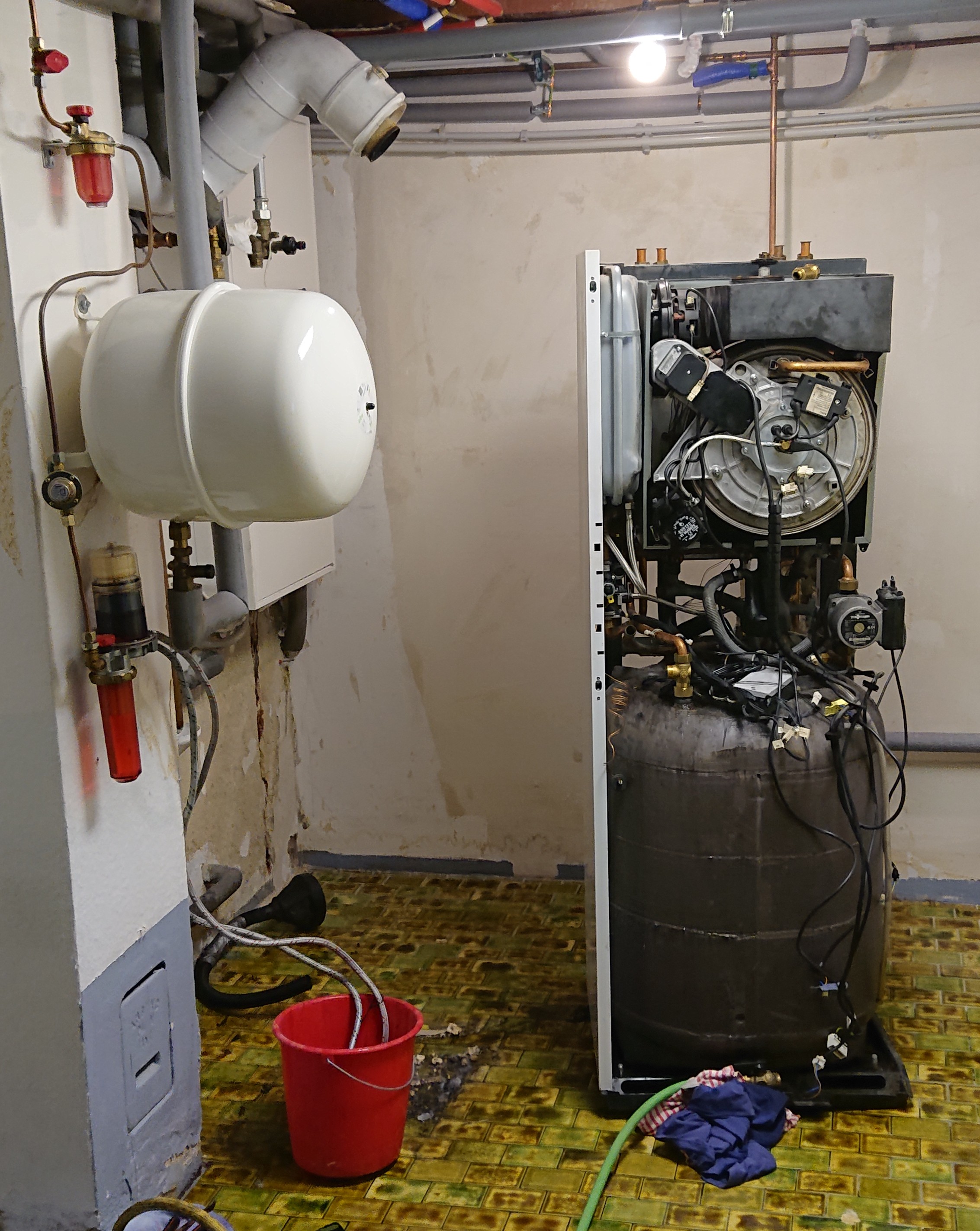

Seit der Woche vor Weihnachnten 2022 ist die Anlage jetzt ausgefallen und der Techniker versucht verzweifelt die Ablage wieder in Betrieb zu bekommen . Der Techniker hat es erst jetzt provisorisch geschafft , ist aber nicht sicher wie lange Sie noch so läuft . ( 8Std Arbeit)
Mir wurde aber schon durch die Blume gesagt , dass ich mir langsam mal gedanken über eine neue Anlage machen sollte , da die Möglichen Ersatzteile wie Schalldäpfer, Brenner und neues Bedienteil incl Montage die Kosten zu hoch treiben würde und man letztendlich doch nicht garantieren könne ob die Anlage dann auch läuft .
Die Vitoladens 333F wurde mir seiner Zeit als absolutes Highlite von Viessmann vorgestellt und mir ausdrücklich von einer normalen Brenneranlage abgeraten .Mittlerweile ist dieses Highlite bei Viessmann aus dem Programm genommen worden und wie unter Vorgehaltener Hand erzählt wird , das auch mit triftigen Grund . Nur Probleme und Störungen.
Ich bin einfach nur enttäuscht von der Firma Viessmann , dass ich nach bereits 12 Jahren eine neue Anlage kaufen muss obwohl dies als das absolute non plus Ultra beschrieben wurde .
Da ich ein Kleinkind habe , bin ich jetzt dazu genötigt zu handeln und eine neue Anlage zu kaufen.
( ein schlechteres Timing gibt es wegen de Energiewirrwar wohl kaum )
Ich denke nicht , dass meine nächste Anlage eine Viessmann wird , da mein Vertrauen in die Anlagen zerstört wurde .
Ich werde mir jetzt Angebote für eine neue Anlage einholen müssen .

meine Anlage lief auch nuzr zwei Stunden ,danach wieder Störung . Habe den Brennraum heute selber nochmal gereinigt da alles mit Heizöl vollgerotzt war . Dann lief Sie wieder für eine halbe Stunde . Und ging wieder aus . Ich werde den Werksdienst nicht beauftagen , da ich noch eine aktuelle Rechnung vom Heizungsbauer von ca 15-1600€ erwarte . Wenn ich hier noch die Werkstechnikerkosten hinzu Rechnen muss plus die ersatzteile , komme ich vllt auf 3000€ . Und das für eine klrücke die jeden Tag wieder ausfallen kann .
Das ist mir unter betracht , dass ich bereits 4-5000€ in die Heizung gesteckt habe , einfach zuviel .
Diese Heizung ist ein kapitaler Totalschaden .
Das wars ........
Die Vitoladens 333 F fliegt jetzt raus und ich bekomme eine neue Heizung .
Habe verständlicher Weise nicht auf ein Viessmann Produkt zurück gegriffen .
Ich wünsche hier allen Leidensgenossen viel Erfolg mit Ihren Anlagen .
