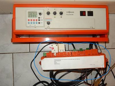

Pozdravljen @Nematode1
Zur Regulierung muss die obere Abdeckung des Kessels entfernt werden.
Unter der Abdeckung oberhalb der Kesselisolierung befindet sich der Anschluss Steckergehäuse (im Bild markiert).
Der Kesselfühler wird mit dem weißen Stecker Nummer 3 verbunden.
