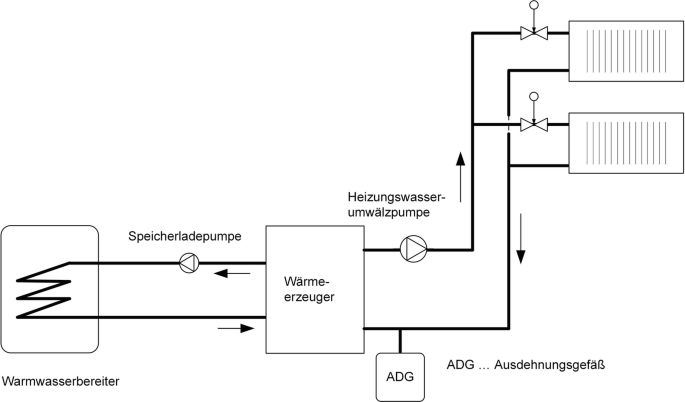

In dem Bereich des grünen Ovals befindet sich hinter dem Speicher oder Kessel eine weitere Pumpe. Das ist die Speicherladepumpe.

die Speicherladepumpe versorgt den Wärmetauscher im inneren des Trinkwasserspeichers mit Wärme und erhitzt somit das Wasser im Speicher.
Die Kesseltemperatur erreicht diese hohen Werte in der Regel nur in der Zeit, wo die Heizungsanlage warmes Wasser für den Speicher bereitet. Deswegen wäre es schön zu wissen, wie hoch die eingestellte Warmwassertemperatur ist.

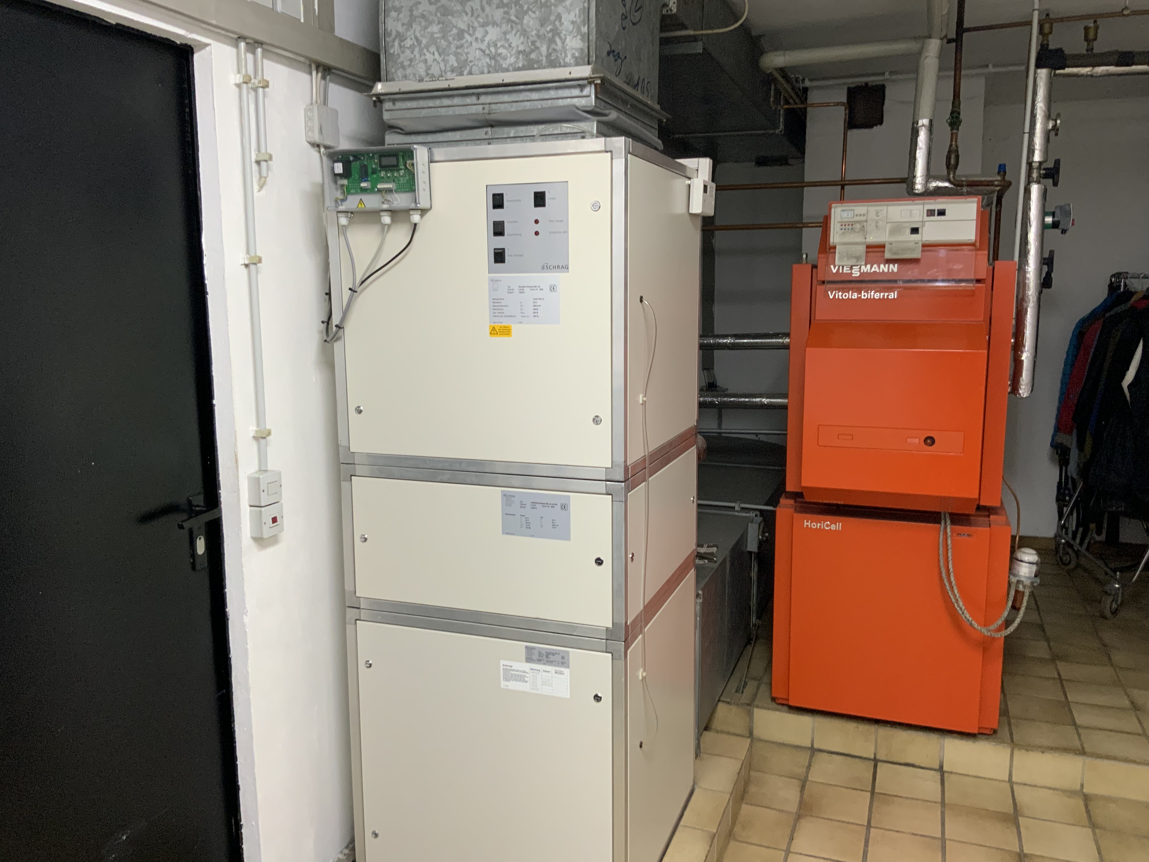

Entspricht die Regelung oben auf dem Kessel auch deiner ? Oder hast du eine andere? Wenn du willst, kannst du auch ein Bild von deiner Heizungsanlage hier hochladen. Gerne auch wo die Rohrleitungen drauf zu sehen sind. Dann kann ich dir das vielleicht verständlicher erläutern.
Ich hoffe, die Fotos helfen! Danke!
Warum ist der Stecker von der Umwälzpumpe abgeklemmt? Wegen der Sommerzeit? An der Regelung ist der Heizungsbetrieb schon deaktiviert. Der Stecker kann also eigentlich wieder in die Umwälzpumpe gesteckt werden.
Über diesen Link gelangst du zur Bedienungsanleitung für deine Regelung.
Bei deiner Duomatik (so heißt die Regelung) ist die Warmwassertemperatur Werksseitig auf 50°C eingestellt und lässt sich nicht verändern.
