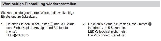

Stelle also bitte sicher, dass das Verbindungskabel an beiden Enden korrekt gesteckt ist und keine Schäden aufweist.
Setze den Vitoconnect im Anschluss auf Werkseinstellungen zurück und führe die Inbetriebnahme erneut durch.
