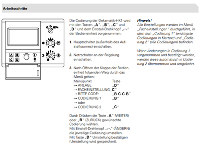

Prüfe zunächst bitte einmal die Codieradressen 000 und 001.
Die Adresse 000 sollte auf 015 stehen und die Adresse 001 auf 000.

Bitte wie beschrieben vorgehen und unter dem Menüpunkt Anlage "D" drücken-> dann Facheinstellung "C"-> anschließend "Bitte Code" "B-C-C-B"-> Codierung "B" oder "C".
Genau das habe ich gemacht:
1: Hauptübersicht
    D = Anlage gedrückt
2: Dann erscheint:
    Bitte wählen:
Grundeinstellung : A
Betriebszustand    B
diese Zeile ist leer/ und lässt sich nicht anwählen
Hauptübersicht:     D
Ist es möglich, das der Zugang zu ( C: Facheinstellung) im Menü unterdrückt ist?

Der Weg in die Codierung und welche Codierungen überprüft werden müssen, wurde hier hinlänglich beschrieben. Mehr kann ich an dieser Stelle zunächst leider nicht tun.
