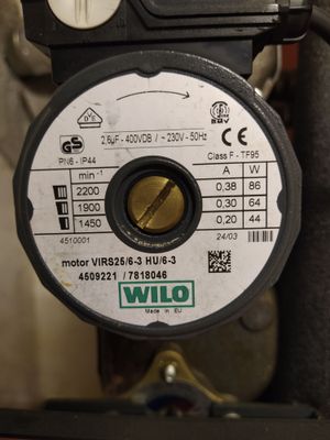

wie kann ich steckerfreie Umwälzpumpe ausschalten (zwecks Nachfüllen)?
Heizungsgerät Vitocell Uniferral...
Pumpe Wilo Virs 25 6-3

Die Pumpe muss zum Nachfüllen nicht deaktiviert sein.
Ich würde allerdings vor dem Nachfüllen das MAG checken, ob noch genügend Vordruck drauf ist. Sonst füllst beizeiten wieder nach.
Und womöglich kann man auch drüber nachdenken, eine HE-Pumpe zu verwenden. Hängt aber auch davon ab, wie lange es die Heizung noch tun soll.
