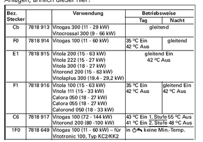

Verbaut ist bei mir aktuell der Mischer 7403858, kann ich diesen an der Vitotronic betreiben oder wird hier ein neuer Mischer benötigt? Codierstecker ist aktuell Kennzeichnung CB verbaut welcher für den Vitola Bifferal passen müsste. Da die Regelung vorher ohne Mischer lief muss ich soweit mir bekannt die Codierung noch auf 00:4 ändern (Anlage mit Mischkreis + Speicher) und dann sollte das eigentlich funktionieren.

Der Kodier Stecker müsste eigentlich ein  E1 sein.

Danke für deine schnelle Antwort. Hinsichtlich des Kodiersteckers liegt mir eine andere Tabelle vor:
