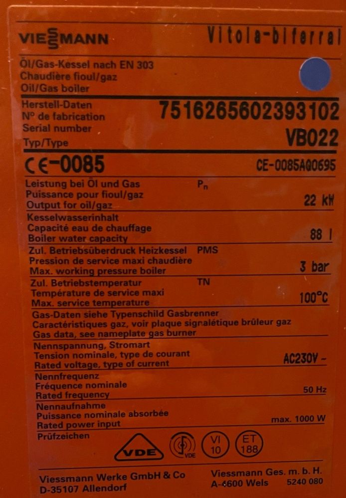

Aufgrund meines Typenschilds: Welche Art von Heizkessel habe ich (Standard, Niedrigtemperatur ?)
da steht "vitola biferral", das sollte ein Niedrig- bzw. Tieftemperaturkessel sein, den Du weiter betreiben darfst. In der Steuerung findest Du gewöhnlich einen Codierstecker mit einer Typbezeichnung z. B. "CB". Anhand dieses Kodiersteckers kann man sehen, ob der Kessel mit einer Sockeltemperatur oder ohne betrieben wird.
(Mein Wissensstand!)
