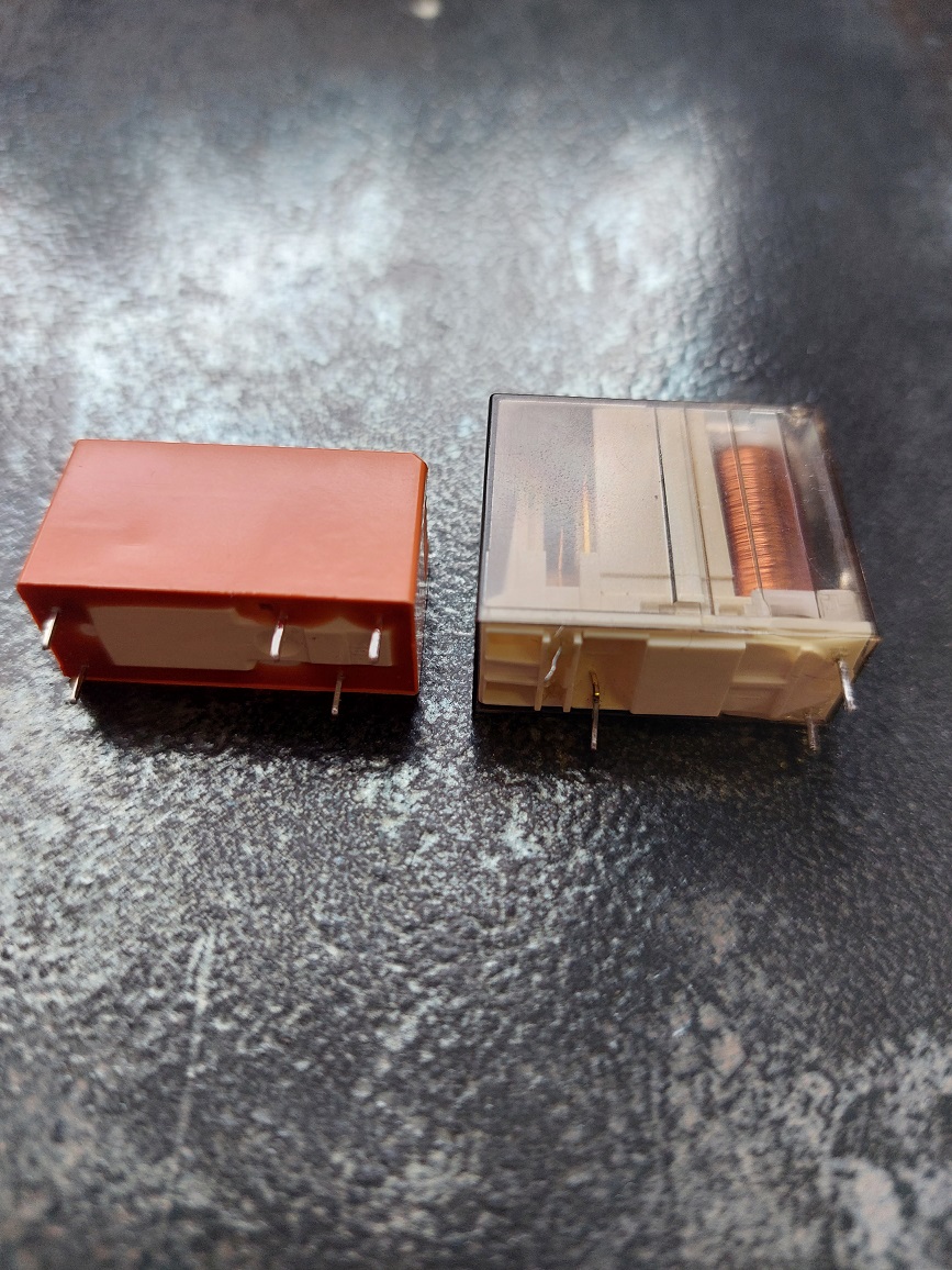

Nach Öffnen des Gehäuses der Trimatik-Steuerung und freiem Blick auf die Platine, entdeckte ich sofort durch das transparente Relais-Gehäuse, dass das Schrack-Relais RP 458024(24V / 250V 12 A) innen einseitig dunkel verfärbt ist; also vermutlich festgebrannt.
Welches Ersatz-oder Alternativ-Relais sollte ich neu einlöten?

das Relais war definitiv festgeschweißt, habe ich ausgelötet und durch ein neu eingelötetes
Alternativ-Relais ersetzt.

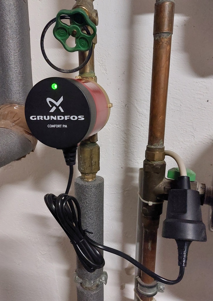

Die Ursache hierfür jedoch war, der vorangegangene Kurzschluss im Motor der Grundfos
Zirkulationspumpe. Nachdem ich dort einen Ersatz-Pumpenkopf verbaut habe, ist wieder alles i.O.
