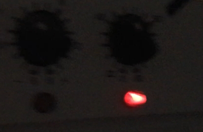

Gestern war es beispielsweise so, dass nach Abschalten das Heizungswasser so heiß wurde und dadurch Überdruck im Heizkreislauf aufgebaut wurde, dadurch hat das Sicherheitsventil aufgemacht, Wasser lief "hinten" ab. Hin und wieder leuchtet auch die rote Warmwasser Lampe obwohl ich schon verschiedene (niedrige) Temperaturen versucht habe und diese überschritten wurde (laut Trimatik Sensoren). Lediglich bei Einstellung auf 0 Grad wird die Warmwasserzubereitung ausgeschaltet und die Heizkreispumpe läuft wieder an.

WW (rotes Lämpchen leuchtet), Überdruck löst aus WW Erhitzung schaltet ab.
Druck hat sich von unter 1 bar auf über 3 bar erhöht, es tropft.

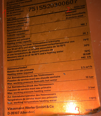

Wie finde ich den die korrekte Dichtung für den Horicell. In der App finde ich nix. Im Katalog:
und hier das Typenschild, mit drei Nummern aber nur mit den Ersten paar Ziffern im Katalog:
Merci!
