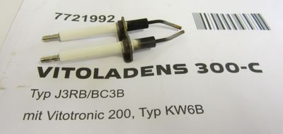

Was für eine Odysee. Nun ist die Heizung am Donnerstag komplett ausgefallen (nachmittags) und nichts mehr ging. Fehler FB. Aus lauter Frust dann abends um 10 den Brennerdeckel aufgemacht und siehe da, die Zündelektroden waren komplett im A. Abstand zwischen den Spitzen der Elektroden über einen Daumen breit (1,5cm). Die wurden im März erst im Rahmen einer Wartung ausgetauscht. Düse sah aber soweit noch ok aus. Als ich die Elektrode vorsichtig biegen wollte um die Spitzen zusammen zu bringen, bricht mir das Mistteil ab. Gute Nacht! Vorher bemerkte ich auch, dass die LED bei dem Zündgerät nicht ging. Normal leuchtet diese oder blinkt etc.
Mieter informiert und morgens um 6.30 (Freitag) direkt zur Sanitärfirma gefahren. Dort neben einer Düse die Zündelektrode geholt (auf Kulanz) und weil kein Zündgerät auf die schnelle aufzutreiben war, habe ich das Teil selber bei Viessmann abgeholt. Danach Mittags alles ordnungsgemäß nach Vorgabe eingebaut (auch weil keiner von der Fachfirma da war / kommen konnte), noch ein Stoßgebet und dann ging erst mal nichts. Fehler Feuerungsautomat. Im angestauten Frust vor der Kiste sitzend seh ich dann, dass das Saugaggregat nicht an war. Eingeschaltet und der hat dann ordentlich erst mal Öl gesaugt...
3 Min später nochmal auf Entstörung gedrückt..und dann lief das ganze. 2 Std später kam der Monteur und hat die Abgase usw. gemessen, die Einstellungen nochmal überprüft und alles in Ordnung.
Ergebnis vom Lied. Zündtrafo ansch. ein bekanntes Problem bei Viessmann (Aussage Monteur). Er hat in den letzten 2 Wochen seiner Aussage nach 4-5 von denen ausgetauscht. Und die Zündelektrode ganz klar, mit dem Abstand von 1,5 cm...kann nicht funktionieren. Stand 18 Std. später, läuft die Anlage laut App. Hoffen wir das beste.

Ist aber heftig, dass diese Teile bei manchen Vitoladens 300 C so wie bei mir nur 1,5 Jahre halten und der Austausch außerhalb der Wartung dann ca. 430 EUR kostet. Dann empfiehlt es sich ja vielleicht bei der jährlichen Wartung auch diese Teile immer austauschen.
Liegt das Problem nun an der fehlenden Qualität der Zündleitungen und der Zündelektrodenbox, dass diese verschmoren. So sah meine Box nach 1,5 Jahren aus.
