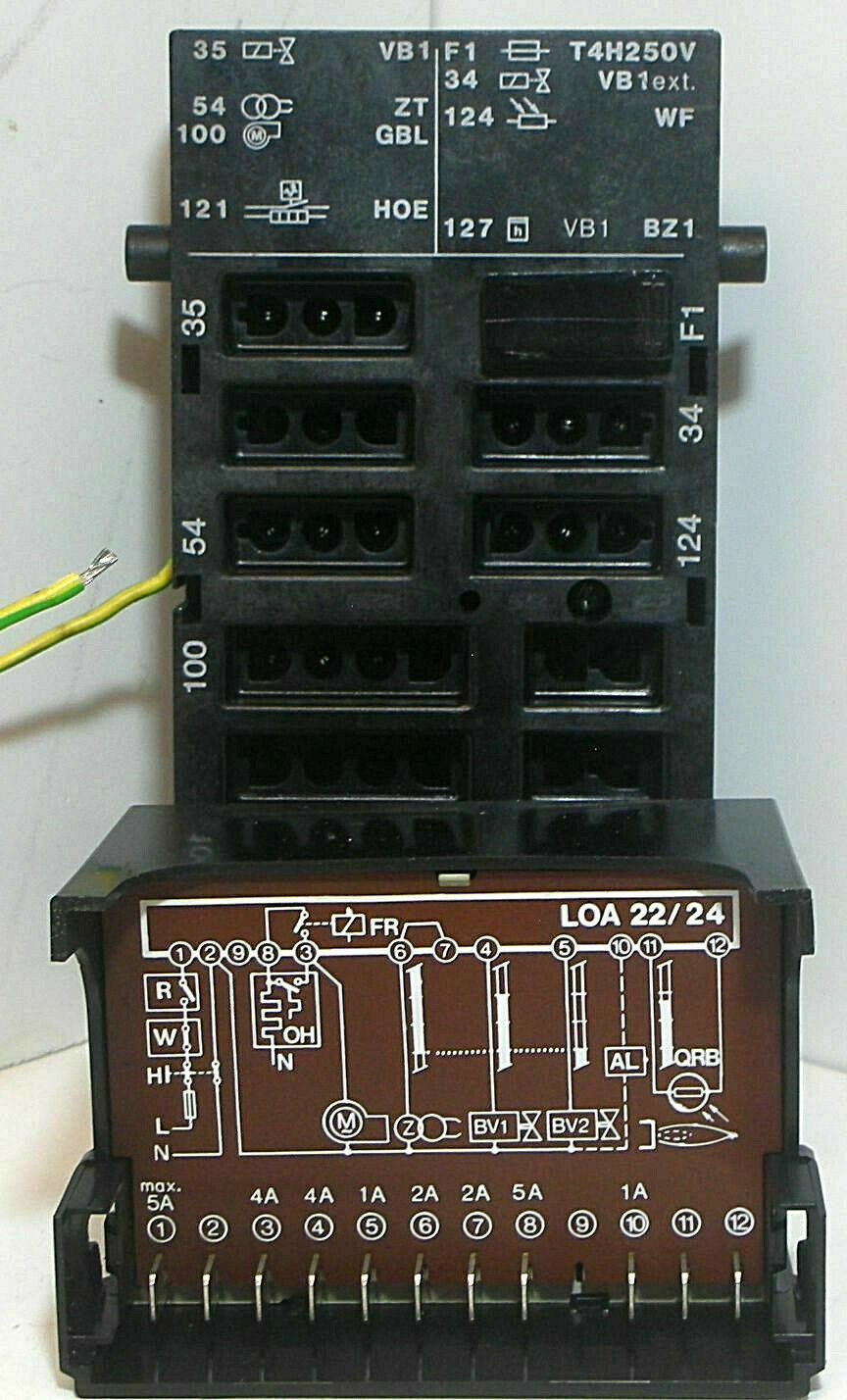

An meiner Viessmann Vitola Comferral Baujahr 1995 sitzte der Ölfeurungsautomat LOA24.171B27 auf der Steckerkonsole AGK90.10A27.
Auf der Rückseite der Steckerkonsole AGK90.10A27 wird auf Steckplatz Nr. 35 mit der Bezeichnung VB1 das Kabel zur Ölpumpe angeschlossen.
Mehr oder weniger rechts daneben befindet sich ein Steckplatz mit der Nr. 34 und der Bezeichnung VB1 ext.
Nach meinem Verständniss müßte man hier doch das Magnetventil vom Öltank anschließen können. Wahrscheinlich ist dieser Steckplatz auch genaus dafür gemacht.
Die Frage ist nun, woher oder wo bekommt man einen Stecker bzw. ein Anschlusskabel was auf den Steckplatz mit der Nr. 34 passt. Die Stecker an der Steckerkonsole AGK90.10A27 sind ganz offensichtlich alle unterschiedlich codiert.
Die Stecker sind ursprünglich von Landis & Gyr jetzt Siemens.
Siemes sagt "wenden sie sich an den Heizungshersteller".
Von Viessmann haben ich bisher dazu keine Infos erhalten können.
Die Heizungsfirma sagt, er könnte den Stecker oder das Anschlusskabel bestellen, wenn ich ihm die Ersatzteilnummer gebe.
Der Stecker oder die Anschlussleitung sind aber nirgendwo einzeln gelistet.
Kann mir da vielleicht jemand helfen und die Artikelnummer bzw. Bestellnummer vom Stecker bzw. Anschlusskabel für den Steckplatz mit der Nr. 34 sagen?
Oder gibt es eine bessere oder andere Lösung wie man das Magnetventil vom Öltank an die Heizung anschließen kann, ohne eine Kabel durchzutrennen?
Ich habe zwar ein Anschlusskabel bzw. Adapeter mit der Bezeichnung 34 für ein Magnetventil gefunden, kann mir aber nicht vorstellen, das es das richtige Kabel ist und es auf die Steckerkonsole AGK90.10A27 passt.
Das Anschlusskabel bzw. der Adapter hat die Artikel- bzw. Bestelnummer: 7148858
Vielen Dank für eure Hilfe.
hat der Brenner eine Trimatik MC?
Da ist im Schaltplan am Brennerstrecker ein Kontakt B4 für den Betriebstundenzähler.
Damit ist das Antiherberventil parallel zum Magnetventil der Ölpumpe.
So brauchtst du nichts am LOA umklemmen.
