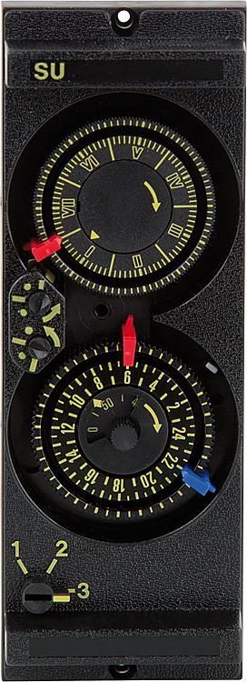

ich habe eien Steuerung 7089 170 mit einer analogen Schaltuhr 7037 481.
Die ist nun wieder defekt, bleibt wieder hängen. Gibt es für die Uhr die Möglichkeit sie durch eine digitale zu ersetzen ??
Gibt es die digitale noch zu kaufen oder kann mir jemand sagen welche Modelle ich evtl noch auf dem Gebrauchtmarkt erwerben könnte ??
Ich denke der Austausch dürfte ja mit herausziehen und neue einstecken erledigt sein.
vielen Dank
Bild sagt mehr als 1000 Worte.
Es ist die normale Analoguhr SU in schwarz mit den 2 Scheiben, oben Woche, unten Tag
Danke, das habe ich auch schon gefunden, aber bei der Uhr steht die passt nur auf Steuerungen aus der 74xx Reihe, meine ist aber eine 7089
Hallo @surfer1010
Leider gibt ViParts auch an, dass die Digitaluhr 9509272 nicht mit der Tetramatik-A 7089170 mit Pumpenregler kompatibel ist.
Dann suchen Sie bitte nach der Analog-Schaltuhr 7037481 (45 x 130 mm).
Sie können auch einen gebrauchten Controller mit Digitaluhr verwenden.
