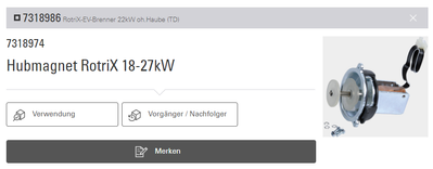

Im Internet findet man natürlich Viessmann Hubmagnete. Allerdings ist nie mein Ölbrenner in der Kompatibilitätsliste aufgeführt.

Hubmagnet?

Es gibt hier im Forum auch eine CAD-Datei zum download, mit der die Dichtscheibe mittels 3-D-Drucker neu erstellt werden kann.
