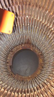

Bei der Wartung wurde Rost im unteren Bereich der Brennkammer festgestellt, der als Hinweis auf eine Leckage angesehen wird. Rost im oberen Bereich sei dagegen unkritisch.  Ist darum eine Ernererung erforderlich?
Alter des Kessels:ca. 18 Jahre
Abgaswerte: gut
Beiliegend zwei  Foto s

Besteht denn Anlass zur Sorge, dass eventuell eine Leckage vorliegt ? Ich meine sowas wie ständigen Druckabfall oder Feuchtigkeit am Kessel .?
Ansonsten würd ich den auftretenden Rost nicht überbewerten. Der Wärmetauscher besteht nunmal aus Stahlguss. Einen Austausch würd ich erst ins Auge fassen,  wenn tatsächlich Wasser austritt oder eine Reparatur bei einem Defekt nicht mehr lohnt.
