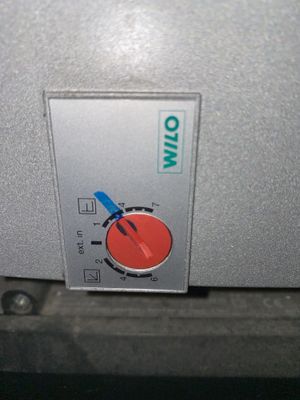

Vor kurzen habe ich gesehen, dass ich offensichtlich die Umwälzpumpe noch im Fußbodenbetrieb (konstant Druck) auf Stufe 3 betreibe 🫣 (siehe Foto). Bis zum jetzigen Zeitpunk, haben wir die Bude zwar immer warm bekommen, allerdings werden die Heizkörper nur oben warm (warum auch immer, sind entlüftet). Fun Fakt, meine Termostate regeln bei Stufe 2 auf 19 Grad (kenne ich so auch nicht 😅)
Meine Fragen sind daher,
kann ich die Einstellung einfach auf den variablen Betrieb übernehmen (von 3 konstant auf 3 variabel) bzw. noch nach unten korrigieren? Wie wird die korrekte Einstellung ermittelt.
Sind durch die korrekte Änderungen weitere Öleinsparungen möglich, bzw. wie wirkt sich eine Änderung auf den Verbrauch aus?
Welche Veränderungen ergeben sich durch Änderungen der Einstellung (positiv, negativ)?

(Derzeitige Einstellung)

Im Datenblatt der Pumpe findest Du üblicherweise Erklärungen was die Betriebsarten bedeuten und welche Betriebsart für Radiatoren (Heizkörper) empfohlen werden.

Insofern wollte ich mich jetzt an die Heizkennlinien wagen und die Pumpeneinstellung optimieren. Mit letzterem wollte ich nun beginnen, finde aber leider kaum Informationen, außer dass diese derzeit wohl auf den Betrieb für eine Fußbodenheizung eingestellt ist.
Wie gesagt, würde ich daher die Pumpenleistung/Regelung zunächst von Stufe 3 konstant (wie auf dem Bild) auf Stufe 3 variabel wechseln. Für mein laienhaftes Verständnis dürfte sich eine Korrektur nach unten (sowohl bei den Kennlinien als auch bei der Pumpe) nicht negativ auf die Anlage oder den Verbrauch auswirken 🤷. Allerdings weiß ich eben nicht, was diese Stufen (Pumpe) im Detail darstellen und unnötigen Verbrauch oder Schäden möchte ich natürlich umbedingt vermeiden 😅.
