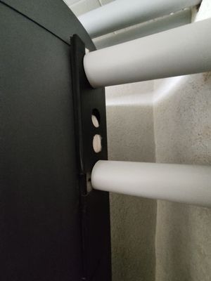

Hier ein paar Bilder vom Pufferspeicher:
(haben nie einer Erklärung bekommen was was ist, keine Einweisung nichts)
