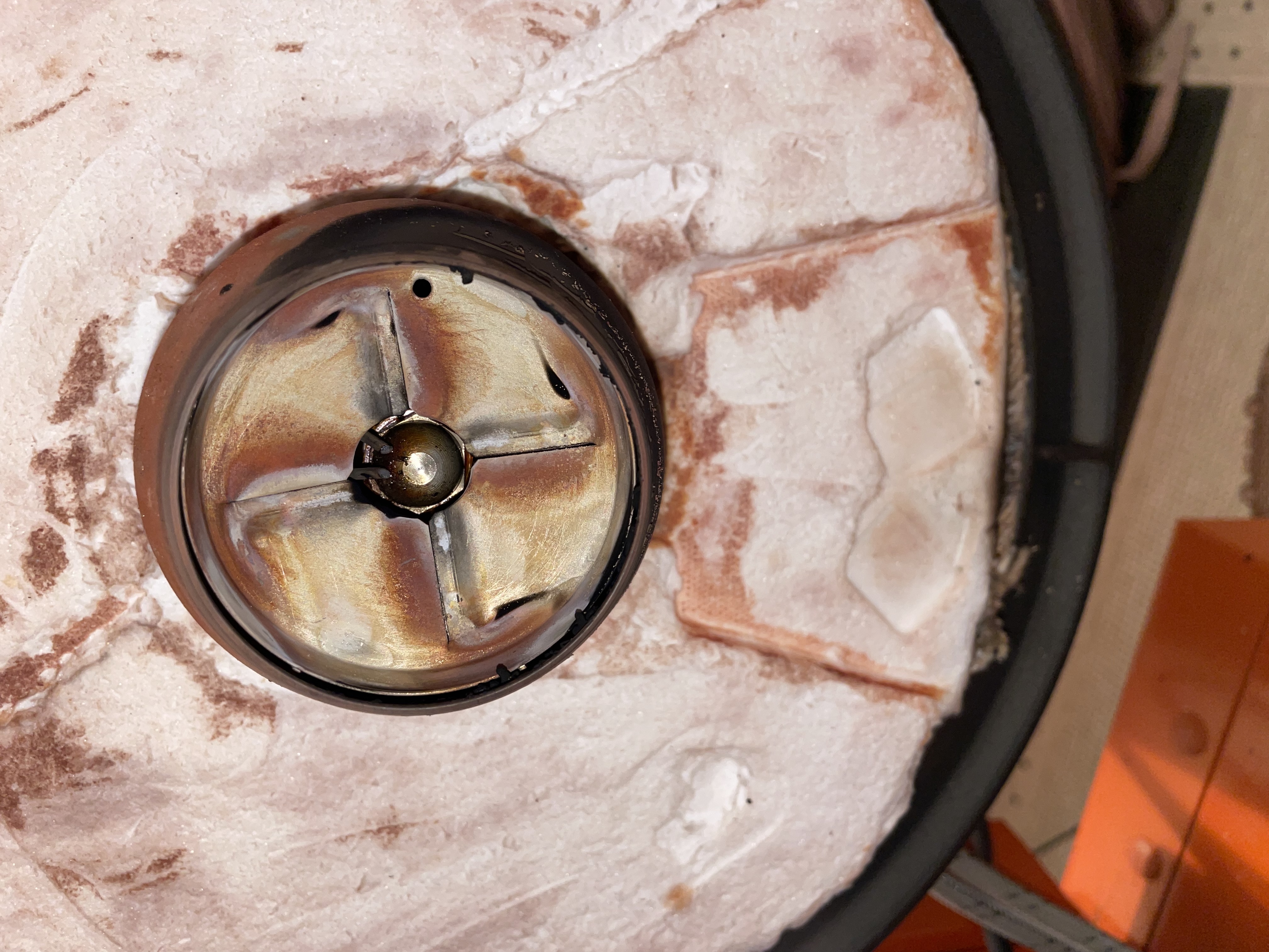

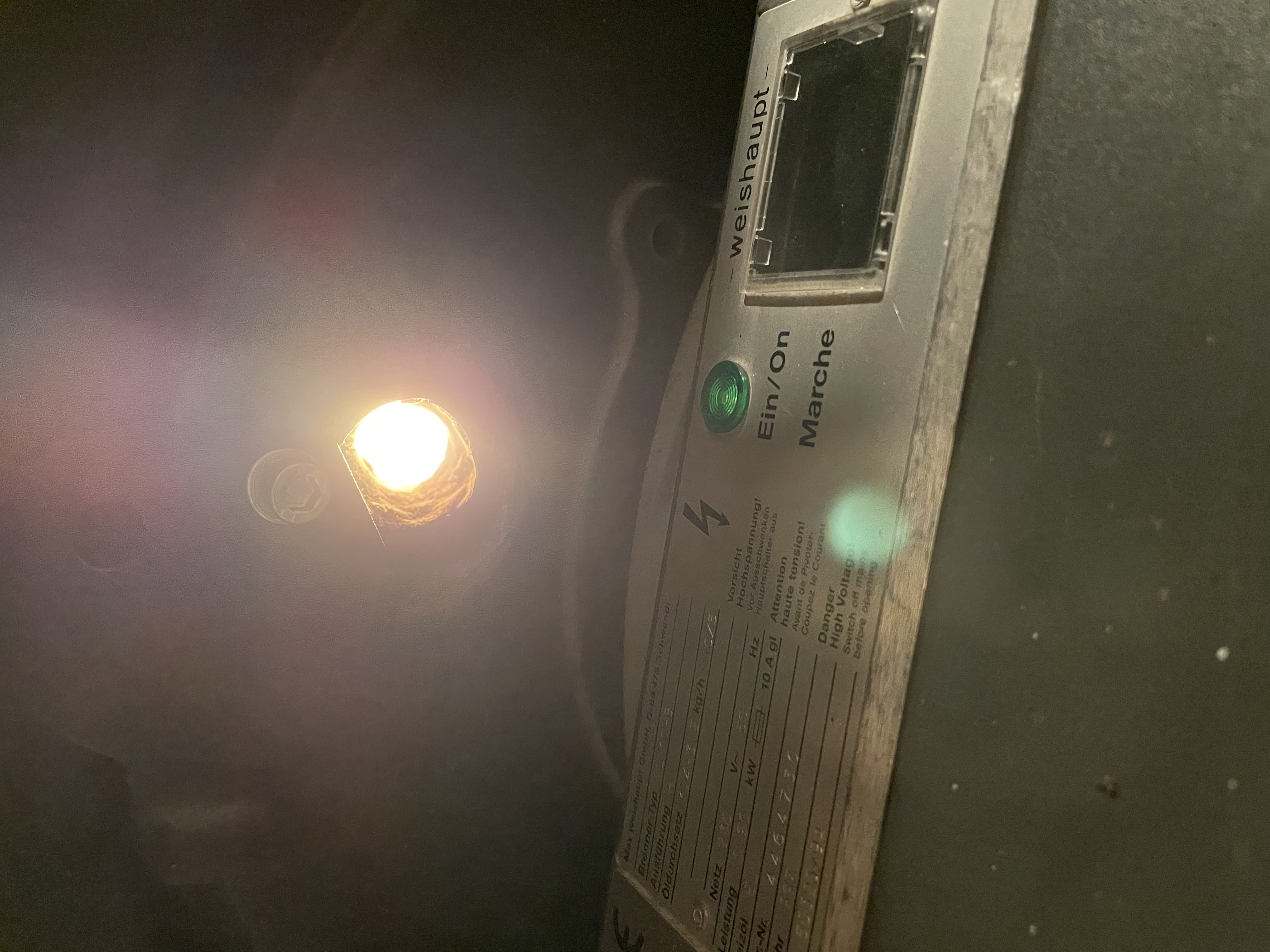

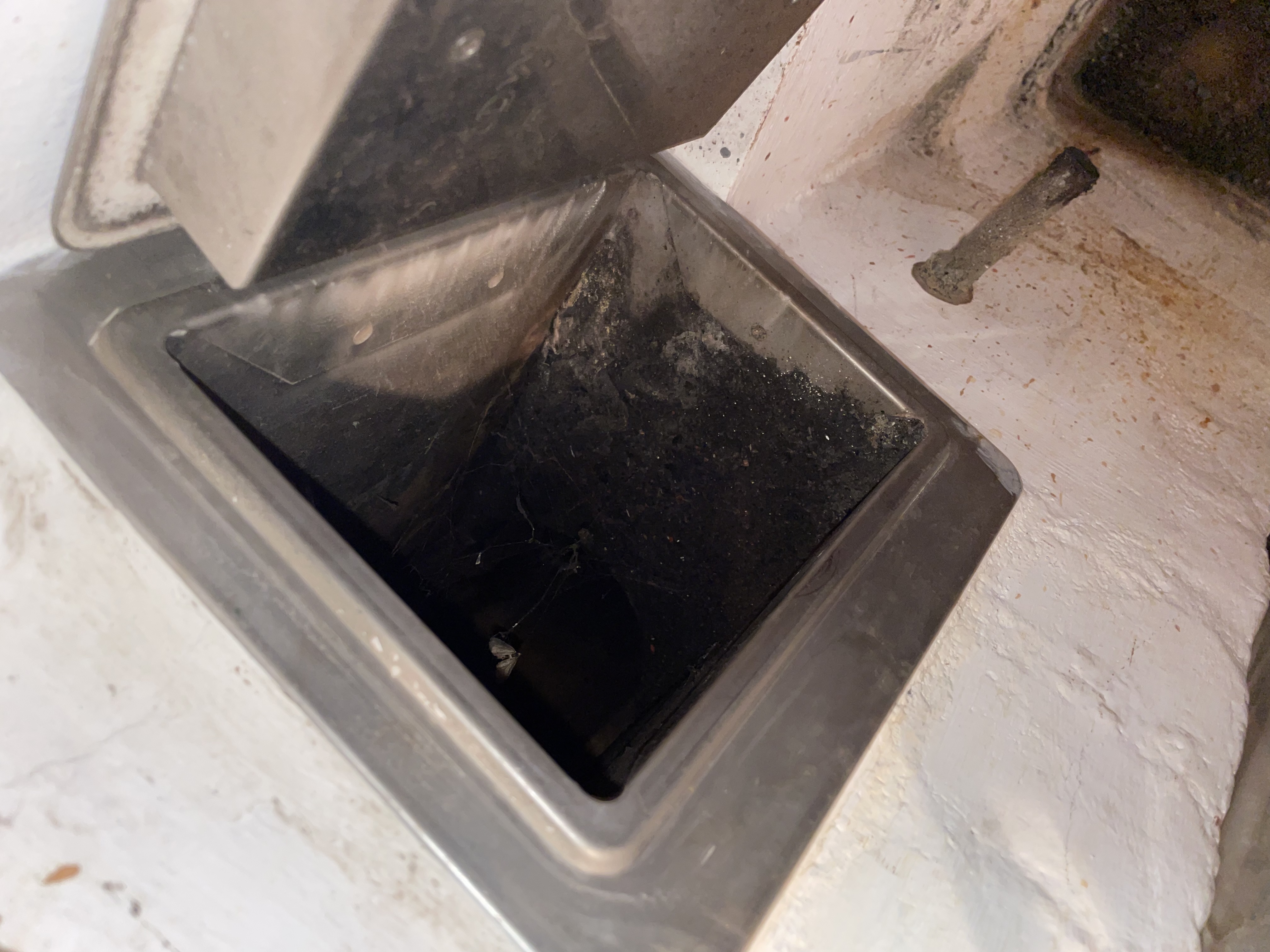

Huhu,
ich habe seit 2 Jahren die Heizung nicht gereinigt ist es normal das es so aussieht ?
extrem hoher verbrauch. 800liter in 30 Tagen.
120m2 Wohnfläche.
ist evtl die Einspritzung kaputt ?
brauche Hilfe
5 ANTWORTEN 5
Moin,
die Verunreinigungen sehne für 2 Jahre ok aus, trotzdem sollte man den Brenner warten lassen, zum verbrauch gehören auch Einstellungen der Regelung nicht nur der Brenner.
Wieviel Liter sind in den zwei Jahren denn verbrannt worden?
Bei den von mir gewarteten Anlagen sehen die Brennräume nach 10.000 l ohne Reinigung so aus.
800 l in den letzten 30 Tagen bei 120 m² ist für deutsches Klima extrem viel.

Moin,
Es sind ca. 4.000liter gewesen.
mai bis Oktober hab ich vllt 300liter verbraucht, hatte die Heizung aus.
jetzt seit ca. 1 Monat ist auch die Heizung an und es kamen 1000liter Verbrauch hinzu.
Das Haus habe ich vor ca. 2 Jahren erworben.
Da sollte eine Fachkraft ran:
- Reinigung Brennraum und Brenner
- ggfs. Düse und Ölfilter ersetzen sowie den Filter in der Pumpe reinigen
- Überprüfung der Brennereinstellung (komplett wie bei Erstinbetriebnahme)
- Überprüfung der Regelungseinstellungen und  -funktion (es muss einen Grund geben warum der Ölverbrauch so hoch ist seit kurzem)

Nur so nebenbei: Eine Ölheizung sollte jährlich gewartet werden. Du siehst ja selbst, was passiert. Die Ablagerungen bremsen den Wärmeübergang odentlich aus. Die Folge davon ist ein erhöhter Ölverbrauch. Ausserdem riskierst einen Totalausfall, welcher nach Murphys Gesetz immer Freitag- oder Samstagabend gegen 19 Uhr eintritt.
