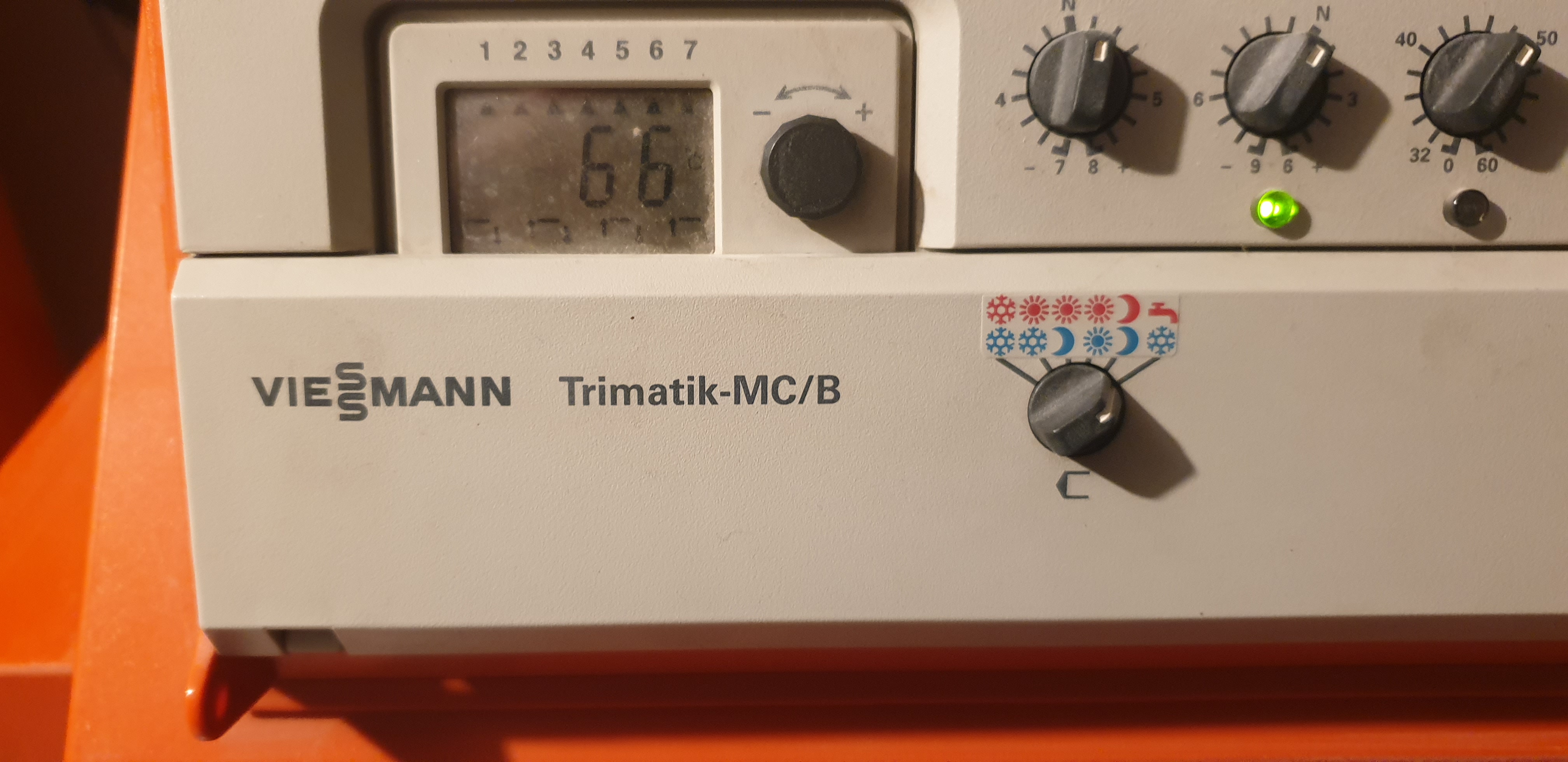

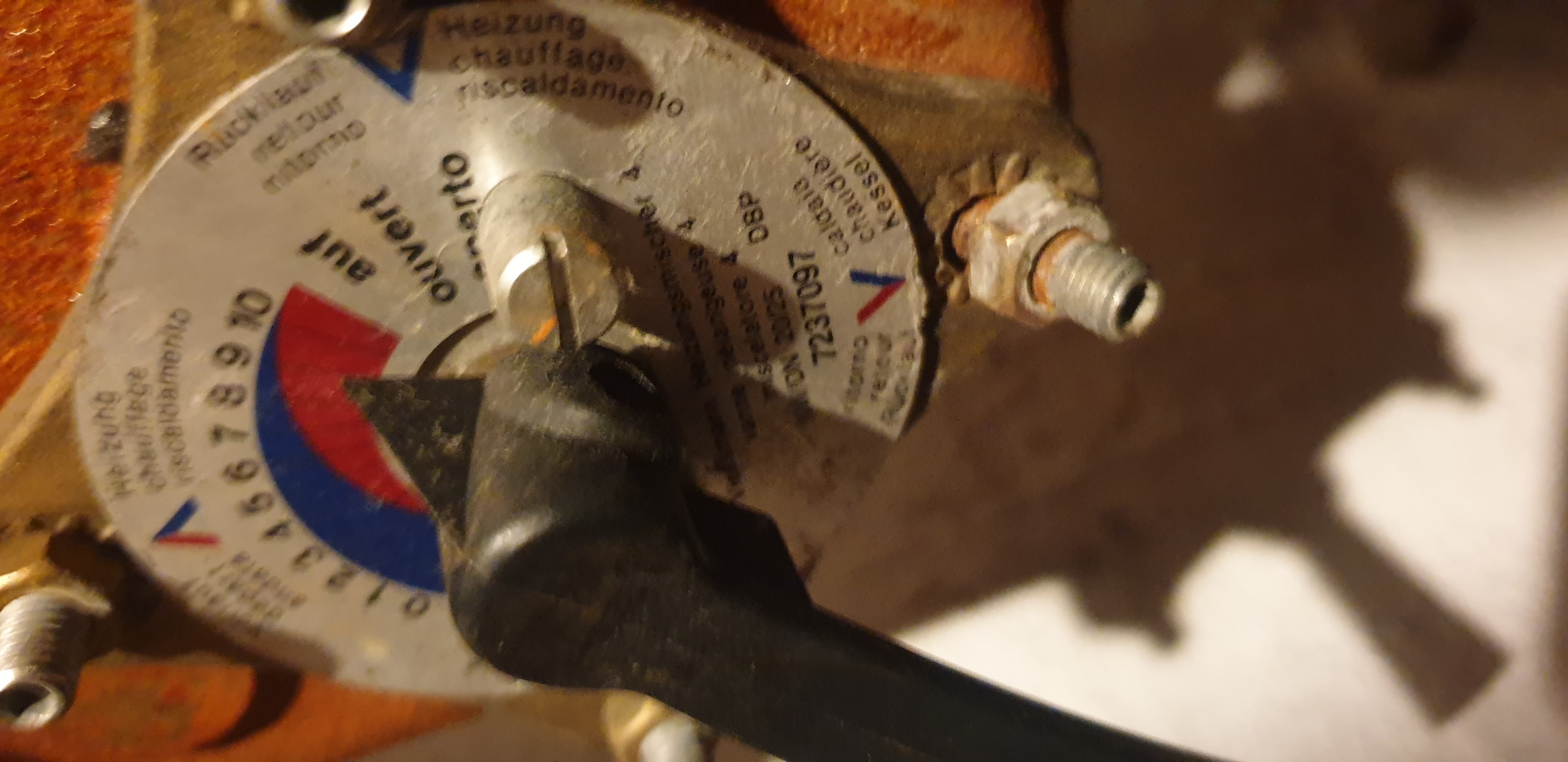

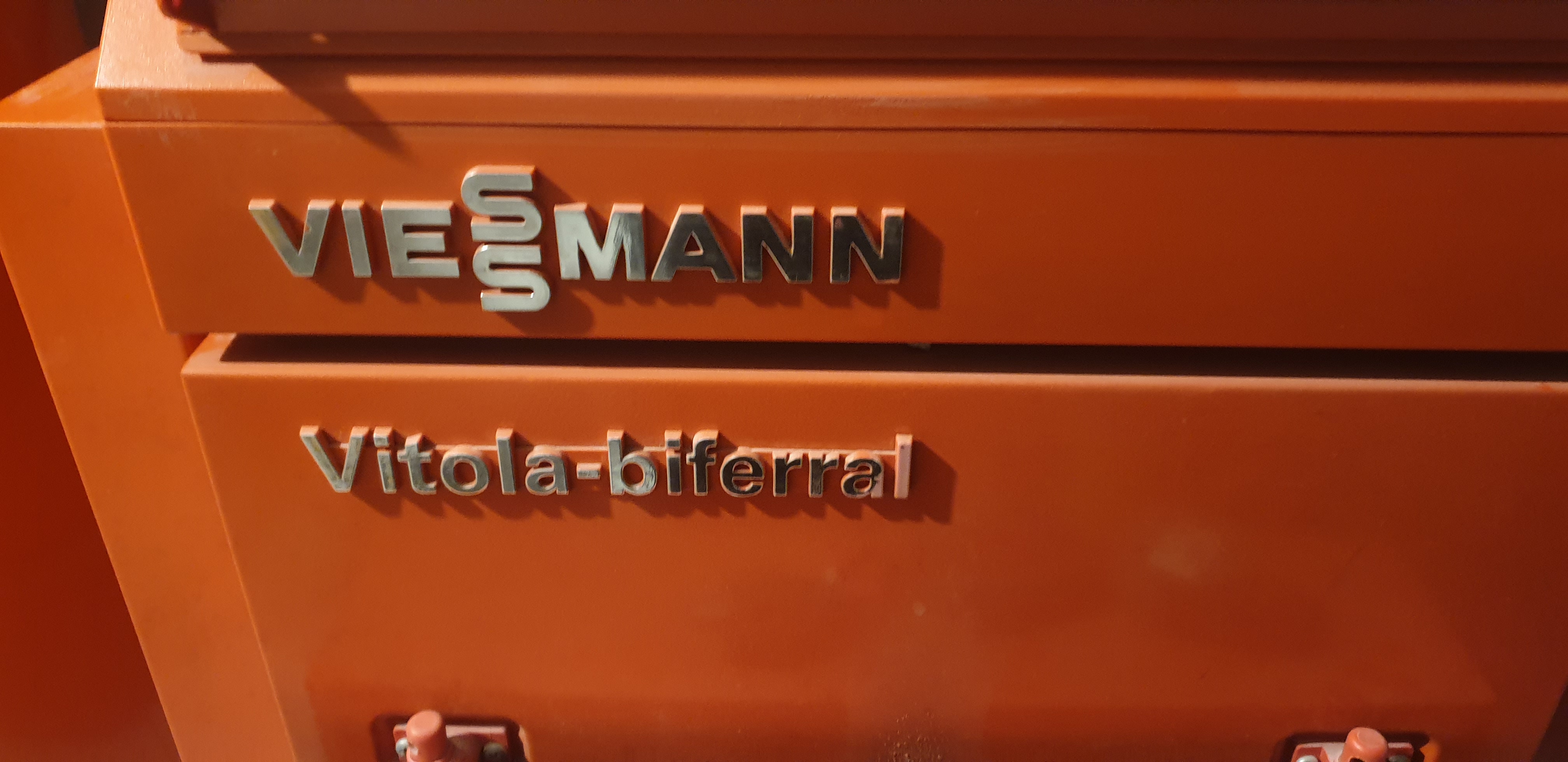

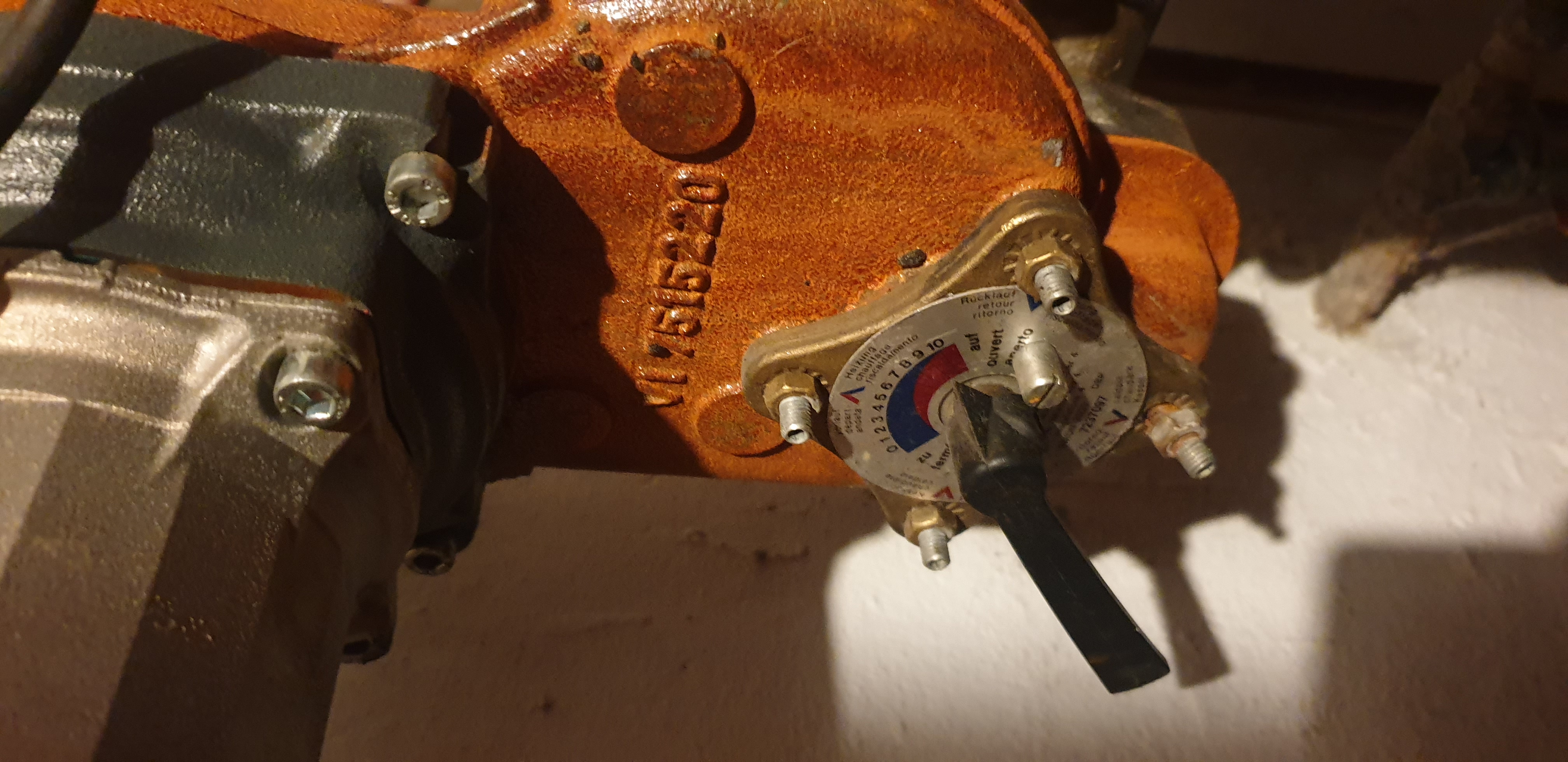

ich habe einen Ölkessel Vitola-biferral mit eingebauter Trimatik MC/B Regelung. Aktuell ist ein 4-Wege-Ventil (VI7515220) mit Handbetätigung eingebaut. Da ich nun aber eine Fußbodenheizung statt der alten Konvektoren anschließen möchte, würde ich gerne einen Mischerantrieb anbauen. Meine Fragen sind:
1) Kann die Trimatik MC/B Regelung einen Mischer ansteuern?
2) Ist das Teil mit der Nummer 7450058 das richtige?

Hallo MattHias687,
die Trimatik MC/B kann grundsätzlich einen Mischer ansteuern.
Der benötigte Erweiterungssatz hat jedoch die Artikelnummer 7450050 und ist als Neuteil leider nicht mehr erhältlich.
