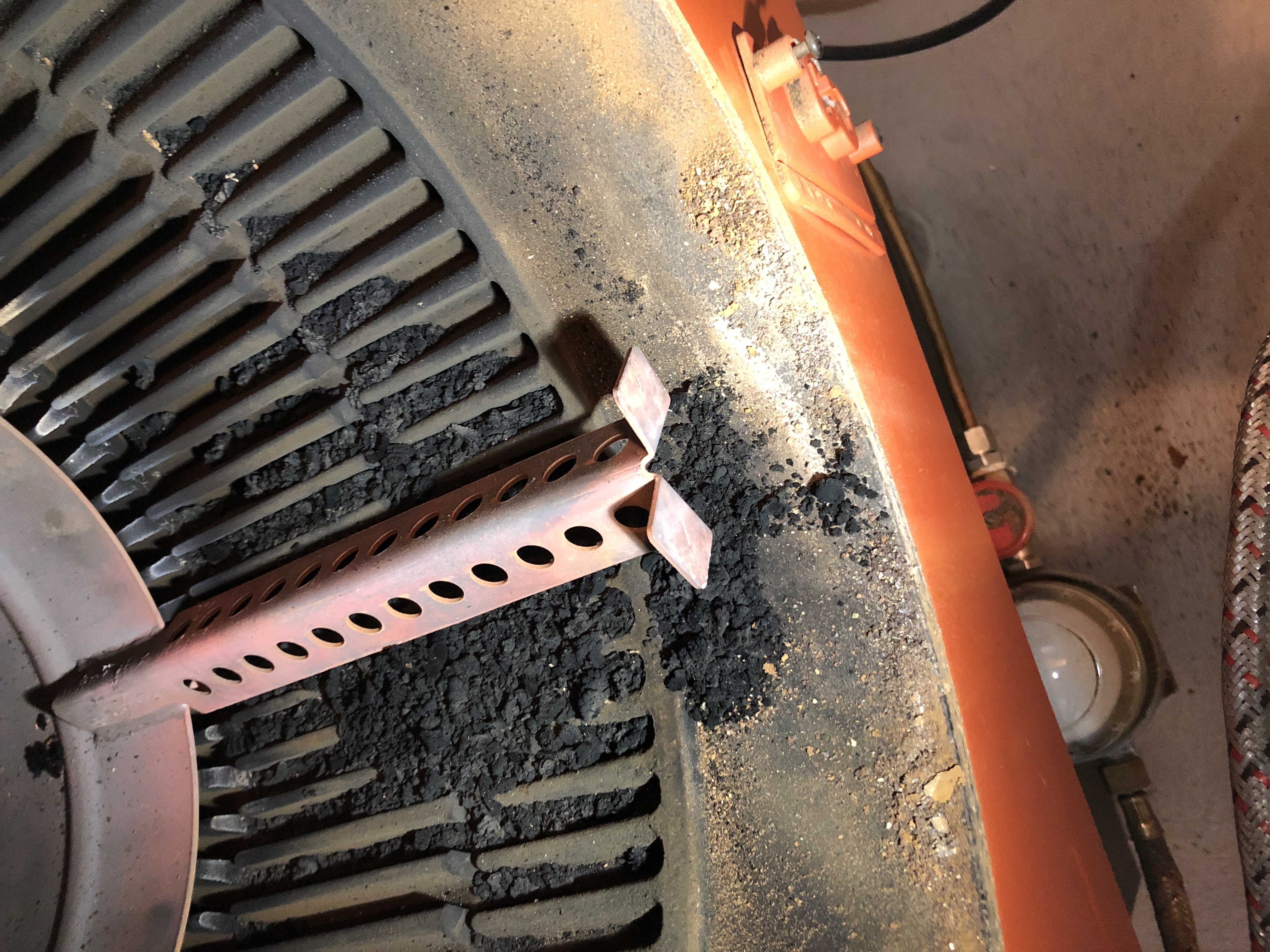

Habe seid einiger Zeit wieder starke Koks und Russablagerungen mein Heizugsfachmann sagte mir das Flammrohr müsste erneuert werden und das haben wir auch gemacht! Jetzt nach vier Wochen wieder das gleiche Problem. Das könnte das für eine Urtsache haben?
Siehe Bilder
Danke für eine Info!
Lg Karl
es könnte
- die Düse defekt sein
- der Abstand Düse - Stauscheibe nicht korrekt sein
- Öldruck / Luftmenge nicht passen.
Was sagt denn der Heizungsfachmann zu den Abgaswerten?
Welche Abgaswerte hast Du?
Wie sieht die Flamme aus?
Welchen statischen Brennderuck hat er gemessen?
Stefan
Kannst evtl auch mal schauen, ob irgendwo Luft austritt, am Brenner oder der Türe. Irgendwo gabs einen ähnliches Post, da war was mit der Luft..
Guten Morgen Karl,
wie Stefan schon richtig schreibt, sollten diese Punkte kontrolliert werden.
es könnte
Welchen statischen Brennedruck hat er gemessen?
Teile mir bitte mal die Herstellernummer deiner Anlage mit.
freundliche Grüße
Timo Brüssing

Du solltest die Herstllnr. des Brenners unter der Brennerhaube angeben. Ansonsten Gratulation zum Vitola. Der sieht aus wie neu. (bei Wegdenken der Verkokungen 😁) Es der echt von 1992?
Kleiner Schönheitsfehler: Die Brennerleitung gehört durch die Zugentlastung auf dem letzten Foto geführt ( ist aufklappbar, Stecker muss nicht demontiert werden.) Hat aber nichts mit deinem Problem zu tun.
